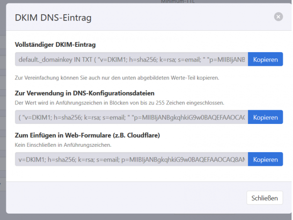

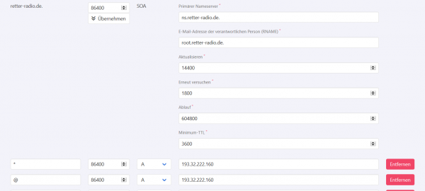

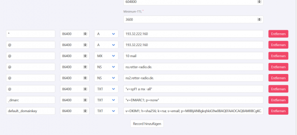

Habe mal Screenshots gemacht, bei default._domainkey habe ich das untere eingetragen, welches auf Bild2 zu sehen ist.

Wird denn das DNS deiner Absenderdomain überhaupt von deinem Server verwaltet? Die eingetragenen Nameserver lassen sich jedenfalls schon mal nicht auflösen. Nur weil du das im DNS-Editor auf deinem Server einträgst, ist dein Server noch lange nicht der Nameserver der entsprechenden Domain.

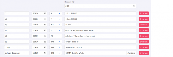

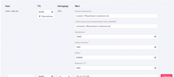

Nochmal Edit: Bzgl. dem Namenserver habe ich wohl den Fehler gefunden?

Dir ist aber schon klar, daß du im DNS-Zone-Editor des Panels soviel reinschreiben kannst, wie du willst...Solange dein DNS Server nicht für die Domain zuständig ist, haben deine Einträge dort (siehe deine Screenshots) null Auswirkung.

Die Einträge waren ja schon alle vorhanden.
Habe DNS-Zone-Editor angeklickt und dann die Domain welche betroffen ist, dort auf den Kugelschreiber geklickt und den Haken entfernt bei:
DNS für diese Zone deaktivieren
Und dann standen alle diese Einträge bereits drin.

Das ist eben genau für den Fall, daß dein DNS Server auf deiner Maschine für die Domain zuständig ist.
Du mußt dich also entscheiden, ob du deine DNS RR auf deinem Server oder bei IP-Projects verwalten willst. Beides zusammen geht nicht, es kann nur einen autoritativen NS Server geben.

Habe es jetzt auf meine Domain angepasst, SPF wurde mir ja auf der einen Seite angezeigt und das steht 1 zu 1 genau so auch schon drin.

Bild 1
Bild 1
Bild 2
Bild 2
