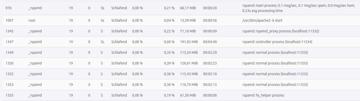

Nur zur zusaetzlichen Info...
....bei mir belegt RspamD auf zwei mehr oder weniger identischen Systemen, beide 32GB RAM (RspamD in der Ausgangskonfiguration) mit 1 x 4 und 1 x 8 User im Schnitt 8XX MB
Screenshot from 2025-07-18 16-04-20.png (8.08 KiB) Viewed 25114 times
