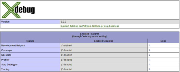

Moin Alex.. Ja das wird mir angezeigt, aber die Dateien für den Cachgrind werden nicht erstellt.
Erst wenn ich in der Modul.ini Datei "xdebug.mode = profile" reinschreibe und den PHp Daemon restarte werden die Dateien in den Ordner geschrieben.
Nur das Problem ist das dann für alle Benutzer die Cachegrind Dateien erzeigt werden, die dann aber unter "/tmp"

Der "Profiler" unter phpInfo steht auch weiterhin auf disabled.

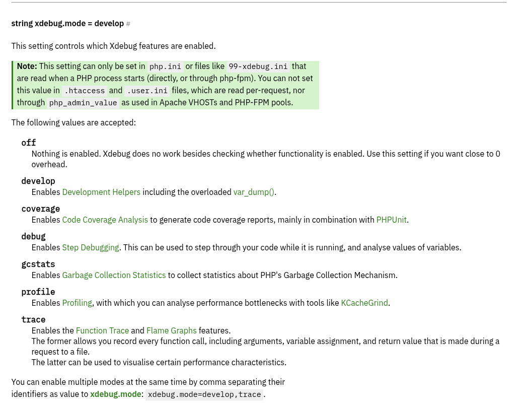

Moin Sascha, hier das Ergebnis meiner Recherche:
Folgendes hab ich hier gefunden. Man beachte die grüne Box:
https://xdebug.org/docs/all_settings#mode
Also bist du leider gezwungen, den Mode zunächst global für alle Nutzer zu aktivieren. Nun stehst du ja wie bereits gemerkt vor diesem Problem:
space2place wrote:Nur das Problem ist das dann für alle Benutzer die Cachegrind Dateien erzeigt werden, die dann aber unter "/tmp"
Als Lösung dafür hab ich in /etc/php/8.2/mods-available/xdebug.ini einfach das Folgende bei output_dir eingetragen:
zend_extension=xdebug.so
xdebug.output_dir = /dev/null
Damit geht der Output standardmäßig nach /dev/null und wird sofort verworfen.
Nun gehst du in im KeyHelp in die PHP-Einstellungen des Benutzers, für den du Cachegrinds schreiben lassen möchtest und trägst dort für "output_dir" einen beliebigen anderen Pfad ein. Fortan wird nur für diesen Nutzer der log als Datei geschrieben, für alle anderen nicht mehr.
xdebug.output_dir = "/home/users/test/www/xdebug/"
Perspektivisch sollte man wahrscheinlich in so einem Fall für alle Dev-Projekte einen eigenen Server nutzen und sie von den Produktiv-Projekten trennen, da xdebug ja trotzdem für jeden Request auf eines der Produktiv-Projekte die Cachegrinds schreibt, nur ihn halt direkt verwirft. Das sollte sich zumindest ein klein wenig negativ auf die Performance auswirken.
