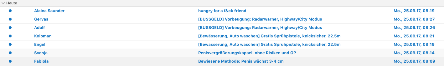

Hier mal ein Screenshot meines Postfachs. Es werden, bei Kunden übrigens auch, die Mails gar nicht im Betreff mit *Spam* gekennzeichnet.
Sie kommen einfach so durch .... Gut 2/3 werden dann, in meinem Fall, von Outlook in den Junk Mail Ordner geschoben.

Merkwürdig. Bring mal den Regler gen 0. Ein so abartiges Spamaufkommen muss beherrschbar werden. Ansonsten ist es sehr interessant, was passiert, wenn man auf 999 dreht. Dann müsste quasi das Postfach überlaufen.
Also meine Spammarkierungen funktionieren sehr gut, sie lernen auch dazu.
Ein zweites Filterscript, wie von Jolinar gesagt, wäre trotzdem brauchbar.
Zur Not helfen eben auch Filter in Roundcube. Dort kannst du auch nach Worten filtern. Mehr geht aktuell nicht. Hälst du den Server mit distupgrade aktuell?

Den Spam-Score habe ich nochmals verkleinert auf 1,0. Wirklich viel scheint es nicht gebracht zu haben.
Einige Kunden jammern, dass das Aufkommen extrem hoch ist.
