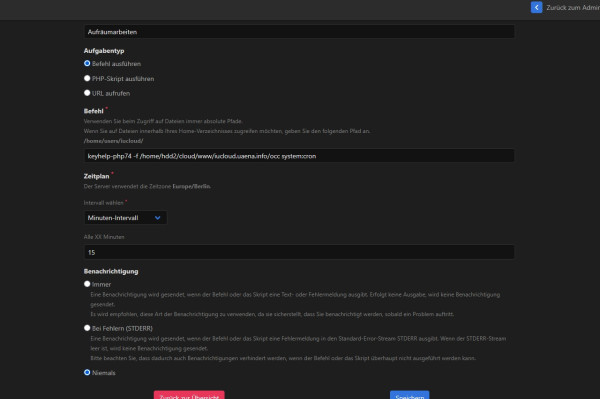

ich möchte gern wissen wie ich ein script, welches nur unter php7 läuft zum laufen bekomme?
Der Nutzer hat ein webspace auf dem php7.4 läuft zwecks älterer Software (owncloud) die unter php8 nicht läuft.
wenn er einen cronjob im Keyhelp-Panel anlegt um ein script auszuführen, sagt ihm das script
This version of ownCloud is not compatible with PHP 8.0
You are currently running PHP 8.3.23.
Der Webspace läuft unter php7.4

NicoMSH wrote: Sat 5. Jul 2025, 12:38 Verstehe nur nicht warum der Cron nicht laufen möchte obwohl der Webspace mit php7.4 läuft.
Sagte ich doch in meinem letzten Beitrag:
Jolinar wrote: Sat 5. Jul 2025, 12:28 Da muß nur die richtige PHP Version verwendet werden
Dein Webspace mag ja mit 7.4 laufen. Aber am CLI wird der Standard PHP Interpreter des Systems verwendet, solange du nicht explizit den CLI Aufruf der alternativen PHP Version nimmst.

Jolinar wrote: Sat 5. Jul 2025, 12:28 Da muß nur die richtige PHP Version verwendet werden (das löst aber nicht grundsätzlich das Problem, sondern verlagert es nur):
Das wars. jetzt geht es. Vielen Dank
Dafür gibts sogar beim Cronjob-Anlegen ein eigenes Drop-Down:

Alexander wrote: Tue 8. Jul 2025, 08:55
Ist das in Deiner Testumgebung für die neue Version? :lol:
meine Benutzer haben diese Option nicht
EDIT: hat sich erledigt, man sollte auch die richtige Option anklicken :lol:
