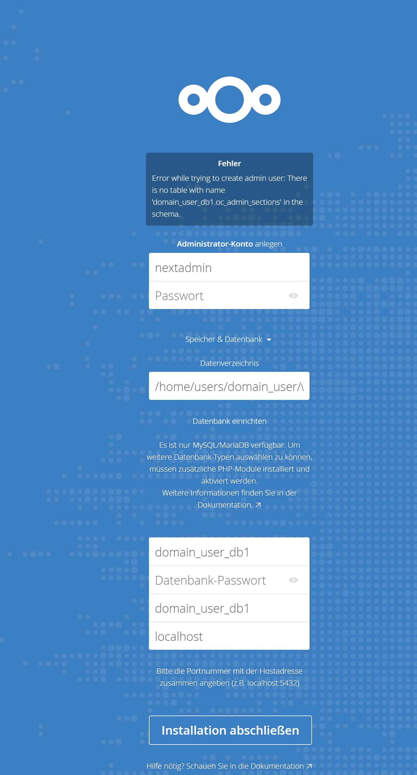

Er fängt mit den Einstellungen auch hier an die Datenbank zu beschreiben aber bricht mit dem gleichen Fehlerbild ab:
Error while trying to create admin user: There is no table with name 'domain_user_db1.OC_admin_sections' in the schema.
Liegt es evtl. an meinem keyhelp domain user namens "domain_user"? Kommt nextcloud mit den underscores nicht klar?
Ich habe mal einen Screenshot des Fehlers angehängt. Vielleicht sind dort noch Informationen vergraben, die ich nicht sehe.

Den ersten Fehler sehe ich schon.
Der Eintrag localhost MUSS mit Port angegeben werden, steht auch drunter.
In diesem Falle 3306

Danke für den Tip. Der Port 3306 war der Grund. Installation läuft jetzt erfolgreich durch.
