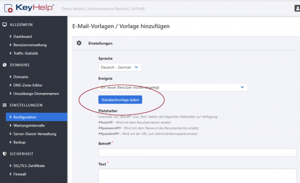

Posts: 4554
Re: Anpassung des Anzeigenamens
Gewünschte Sprache und Aktion wählen und dann auf folgenden Button:

Hallo.
Danke für den Denkanstoß. Manchmal sehe ich den Wald vor lauter Bäumen nicht. Vielen Dank!
Ich habe die Vorlage "Ein neuer Benutzer wurde angelegt" nun geladen und entsprechend angepasst. Abschließend habe ich "E-Mail-Vorlage testen" eine E-Mailadresse von mir eingetragen. Die E-Mail wird erfolgreich zugestellt. Allerdings stimmt der Anzeigename nicht. Dort wird bei mir die E-Mailadresse des Empfängers angezeigt anstatt der Wert des Parameters "Absender-Name" der Vorlage.
