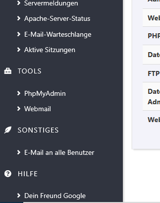

Re: Neues Webinterface
Moin zusammen,
vieleicht bin ich jetzt etwas kleinlich ( :D ) aber mir ist aufgefallen das dass Menü am Ende doch recht bemessen ist. (Siehe Screen Anhang)
Ich würde es besser finden wenn am Ende des Menü´s noch 2-3 Zeilen Luft wären nach dem letzten Link.
Der letzte Link sind liegt direkt am Seiten Ende und wird beim Edge sowie bei FireFox durch die LinkZiel Anzeige verdeckt. (Wenn man über einem Menüpunkt ist)
Ist nur ein Schönheitsfehler in meinen Augen.
Gruß aus dem Ruhrgebiet 8-)

OlliTheDarkness wrote: Sat 15. Dec 2018, 14:34Ich würde es besser finden wenn am Ende des Menü´s noch 2-3 Zeilen Luft wären nach dem letzten Link.
das kannste Dir ja mit CSS "nachbasteln".
#main-nav p {
  margin-top:50px;
#main-nav p:first-child {
  margin-top:0px;
#main-nav p.menu-label {
  color: #fafafa;
  padding: 4px 0 0 15px;
  font-size: 1.2em;
#main-nav ul.menu-list a, #main-nav ul.menu-list a:visited  {
  color: #fafafa;
  padding: 5px 0 5px 15px;
Sieht bei mir dann so aus:
Bildschirmfoto 2018-12-17 um 23.38.13.png (26.74 KiB) Viewed 30113 times
