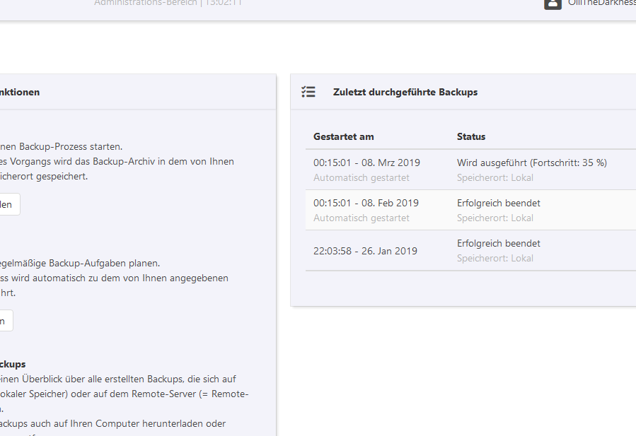

Moinsen,
aufgrund einer Störung in der letzten Nacht und einen dadurch resultierenden System Neustart, hat es das Backup zerlegt welches lief als der Server in den Reboot ging.
Der Prozess läuft nicht mehr aber im Panel wird er als "laufend" angezeigt.
Wie kann ich dem Panel nahe bringen, dass es abouted ist und da nichts mehr kommt ?
Gruß Olli

OlliTheDarkness wrote: Fri 8. Mar 2019, 13:07 Wie kann ich dem Panel nahe bringen, dass es abouted ist und da nichts mehr kommt ?
Ungetestet, da ich das Problem noch nie hatte...In der keyhelp-Datenbank in der Tabelle backup_tasks den entsprechenden Eintrag (vermutlich der letzte) löschen.

Der Job läuft nicht mehr, du kannst ihn entweder wie Jolinar schreibt löschen, oder im Status-Feld in `backup_tasks` "finished" eintragen.

Danke euch beiden.
Hatte es selbst noch nicht ^^ , aber heut nacht hat´s nen RAM dahingeraft ausgerechnet dann als der Backup Job lief.
Die idee mit der DB änderung hatte ich auch, wollte mich aber Rückversichern da ich ja nicht wusste ob KH z.B noch an anderen stellen prüft oder ggf. sogar eine wiederaufnahme startet.
Daher wollt ich da nicht rein fuschen.
