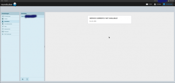

Fehler bei Roundcube nach Update auf 20.0
Post by marco »
Hallo, der Webmailer läuft soweit aber die Identitäten gehtn nicht. Ich habe auch schon ein Backup der SQL Daten eingespielt aber der Fehler bleibt.

Gibt es irgendwelche passenden Logfileeinträge?

Vom webmailer?

Hallo marco!
Hast Du außer managesieve und password noch weitere Plugins installiert? Bei mir waren es enigmail und carddav, die Probleme machten. Habe die Plugin-Einbindung aus Keyhelp => Konfiguration => Webmail für die beiden entfernt, da ging es wieder.
Das Logfile ist übrigens in /home/keyhelp/www/roundcube/logs/errors.log
Die Meldungen lauteten z.B.
[20-Feb-2020 21:19:49 +0100]: <gl5al8le> PHP Error: Enigma plugin: Option 'enigma_pgp_homedir' not specified in /home/keyhelp/www/roundcube/plugins/enigma/lib/enigma_engine.php on line 91 (POST /webmail/?_task=settings&_action=save-identity)
[20-Feb-2020 21:20:14 +0100]: PHP Error: Failed to load plugin file /home/keyhelp/www/webmail/plugins/carddav/carddav.php in /home/keyhelp/www/roundcube/program/lib/Roundcube/rcube_plugin_api.php on line 174 (POST /webmail/?_task=settings&_action=refresh)
Letztere mit diversen _action-Parametern.
Werde das die Tage nochmal neu einbinden.

Enigmail, ja das teste ich morgen gleich mal. Danke für die Info.

Post by derFu »
Diese Plugins müssen manuell geupdatet werden. Ich denke, es liegt daran.

Re: Fehler bei Roundcube nach Update auf 20.0  [GELÖST]
Es handelt sich um Bugs in der Roundcube Version 1.4.2.
Das Roundcube-Team hat kurz nach Release die Version 1.4.3 veröffentlicht, somit leider zu spät. Im Roundcube-Changelog sind Fixes fürs Enigma-Plugin aufgeführt. Ich werde mit dem nächsten KeyHelp-Update dann wieder auf die aktuelle Roundcube-Version updaten.

Enigmail war das Problem bei mir. Jetzt läuft es wieder. Danke für die Info mit dem Bug.
