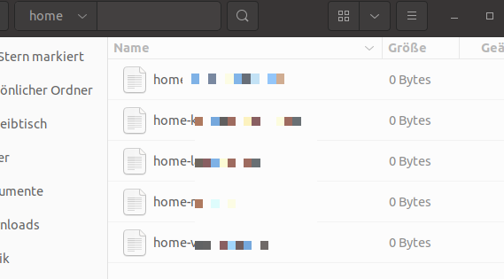

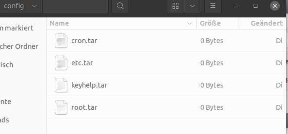

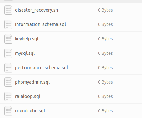

heute Abend musste ich ein Backup einspielen. Über den Admin Account habe ich ein tägliches Backup über die alte Verwaltung eingerichtet. Das Backup wird auf einem externen Server abgelegt und ist 6.4GB groß. Nachdem ich die Datei auf meinen PC heruntergeladen und entpackt habe, war ich ein wenig erstaunt. Alle Dateien in dem Backup Verzeichnis sind zwar vorhanden, aber haben eine Dateigröße von 0kb. (Siehe Anhang).
Hat jemand eine Idee, woran das liegen kann? :| Es ist genügend Speicherplatz vorhanden. Ich habe mehrere Backups überprüft und alle haben leere Dateien.

OlliTheDarkness wrote: Sat 27. Nov 2021, 22:32Eventuel falsches KW beim entpacken ? (Ist zwar SEHR selten aber kann dieses Verhalten auslösen)
Linux hat das Archiv ohne Fehlermeldung entpackt :!: Erst auf der Console via 7z wird folgendes ausgegeben:
Scanning the drive for archives:
1 file, 6454085545 bytes (6156 MiB)
Extracting archive: server-20211124001911.7z
Path = server-20211124001911.7z
Type = 7z
Physical Size = 6454085545
Headers Size = 1017
Method = LZMA2:20 7zAES
Solid = +
Blocks = 10
ERROR: Data Error in encrypted file. Wrong password? : config/cron.tar
ERROR: Data Error in encrypted file. Wrong password? : config/etc.tar
ERROR: Data Error in encrypted file. Wrong password? : config/keyhelp.tar
ERROR: Data Error in encrypted file. Wrong password? : config/root.tar
ERROR: Data Error in encrypted file. Wrong password? : database/disaster_recovery.sh
Also fürs nächste mal, mit Passwort :lol:
7z x server-20211124001911.7z -pMeinPasswort
