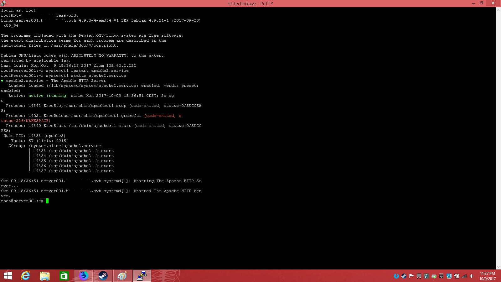

mir ist da was aufgefallen nach einer frischen Installation auf Debian 9 macht das PHP 5.6 packet in keyhelp Probleme und zwar wenn man das installiert hat gehen die domains von grün auf rot. Dabei ist es egal ob eine domain es nutzt oder nicht. Das geht erst wieder weg wenn man es in keyhelp deinstalliert.

Läßt sich der Apache auf der Konsole mit:
systemctl restart apache2.service
neu starten?
Wenn da ein Fehler kommt, was sagt:
systemctl status apache2.service

Das sind die ausgaben in der console

Ich bin eigentlich verwundert bisher keine Antwort erhalten zu haben. Der consolen output weist auf eine. Fehler hin richtig? Oder nicht?

Ich hab es jetzt mal versucht, bei mir auf einem frischen Debian 9 nachzustellen. Leider kann ich das von dir beschriebene Verhalten nicht reproduzieren.
Was mich allerdings etwas wundert...Laut deinem Screenshot vom Status hat der Apache insgesamt 3 Befehle bekommen:
- stop (beendet den Elternprozeß)
- graceful (restartet Kindprozesse, sobald sie keine Anfragen mehr abarbeiten müssen)
- start (startet den Elternprozeß)
Nach meiner Logik ist das etwas sinnfrei (man möge mich bitte korrigieren, wenn ich einen Denkfehler habe). Denn nachdem der Elternprozeß gestoppt wurde, gibt es ja keine Kindprozesse, die restartet werden könnten (was vermutlich auch zu dem angezeigten Fehler führen könnte).
Bei mir sieht das etwas anders aus:

Bei mir wird nur stop und start ausgeführt.
Rein aus Neugier...wie hast du dein System aufgesetzt? Hast du ein fertiges Image deines Hosters verwendet oder von einem Debian-Netinstaller-ISO komplett manuell installiert?
Ich habe es nämlich schon öfters erlebt, daß in den Hosterimages irgendwelche Konfigurationsparameter anders eingestellt waren als in einer "nackten" Installation, was dann zu seltsamen Seiteneffekten geführt hat.
