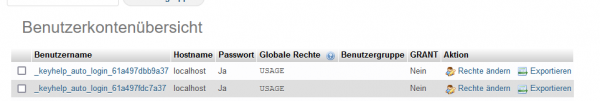

Ich habe zwei Server, auf denen KeyHelp läuft. Server 1 ist ein alter Office-PC, der jetzt durch einen neuen gebrauchten HP ML350 ersetzt wurde. Auf beiden Servern läuft die aktuelle KeyHelp Version (21.2). Auf beiden läuft Ubuntu, auf dem Alten 18.04, auf dem neuen 20.04. Der alte PC soll mein Backup sein, falls der Hauptserver einmal ausfällt (Hardwareschaden o.ä.), dass dieser meine Anwendungen vorübergehend ans Laufen hält.

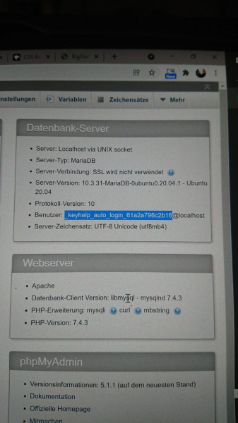

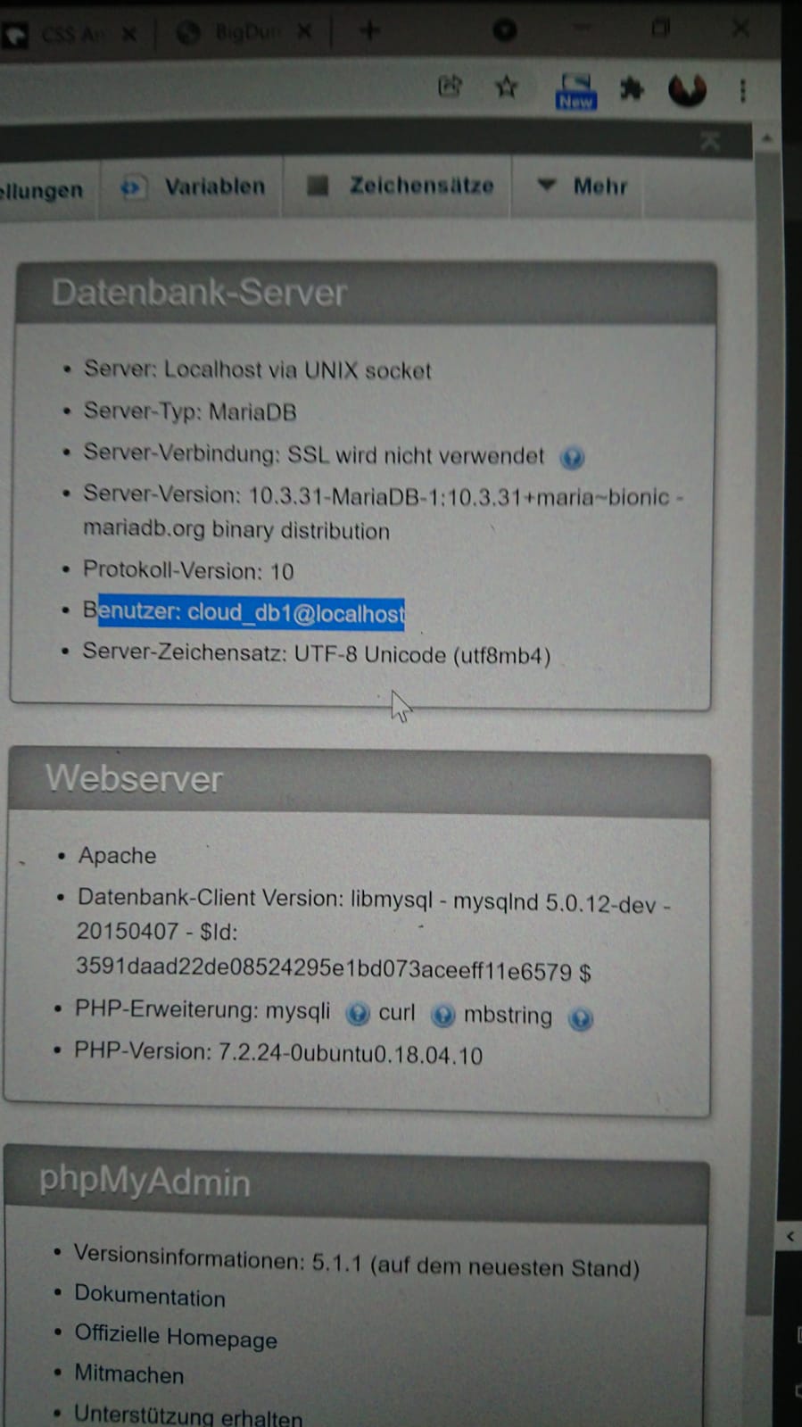

Alles läuft so weit. Jetzt ist mir aufgefallen, wenn ich mich in der der Datenbank eines Benutzers befinde, dass auf dem Backup-Server als Benutzer auch der Datenbankname/Benutzer steht, auf dem neuen Server aber _keyhelp_auto_login_.
Bei beiden Servern ist es so eingestellt, dass automatisch ein Name generierte wird. Ich nehme an, dass es eine einfach Einstellung irgendwo in MariaDB, aber wo? Ich finde es schöner, wenn als Benutzer auch der Benutzer stehen würde. Ich sitze da jetzt schon zwei Wochen dran und langsam gehen mir die Ideen aus.
Weiß jemand, warum das so ist?

der _keyhelp_auto_login_* Benutzer ist ein temporärer Benutzer, der dann erstellt wird, wenn man in der Datenbank-Verwaltung unter Optionen auf das Datenbank-Icon klickt. Der ist dafür da das man sich in die Datenbank mit einem Klick einloggen kann, ohne das im KeyHelp an irgendeiner Stelle das Passwort für die Datenbank gespeichert sein muss.
Wenn du dich stattdessen regulär mit Nutzername und Passwort im PhpMyAdmin einloggst, erhälst du auch als Benutzername dessen Namen dort angezeigt, wie in deinem zweiten Screenshot.

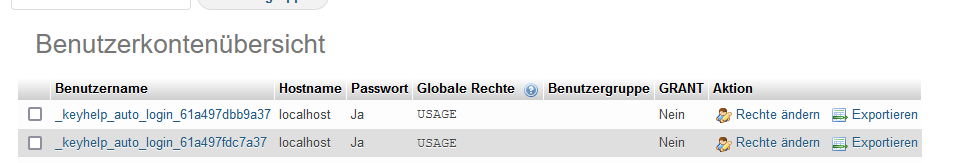

@Alexander
Temporärer Benutzer, heisst dass der irgendwann wieder gelöscht wird ?
Oder hab ich dann eines Tages sehr viele DB User ?
Grß MLAN
Posts: 4605
Re: Datenbankbenutzer _keyhelp_auto_login_
Der temporäre Nutzer wird nach 3 Stunden wieder gelöscht.
