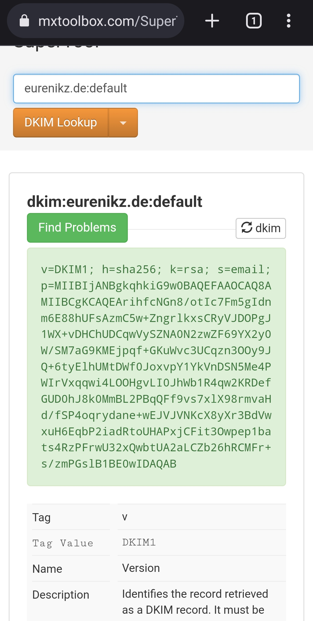

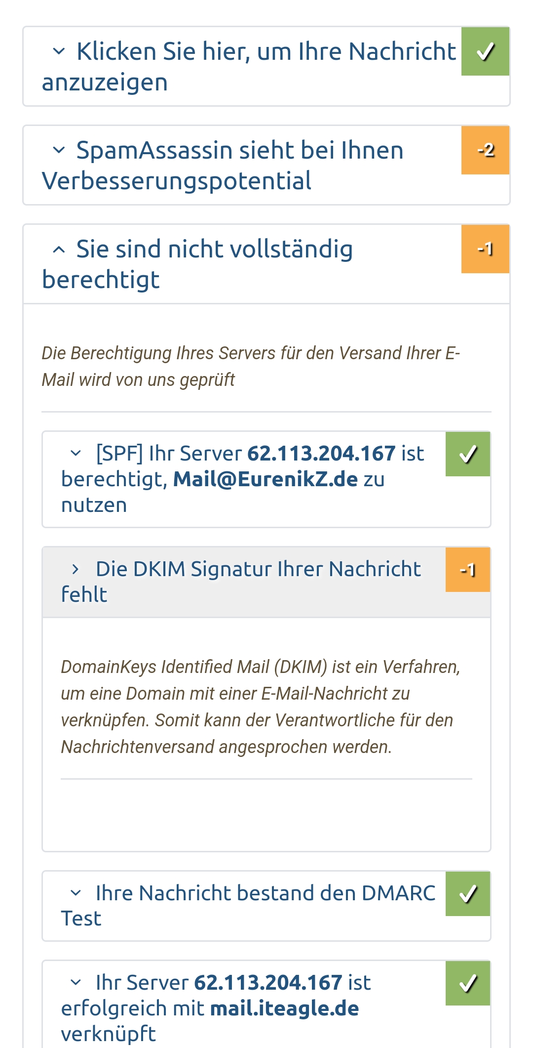

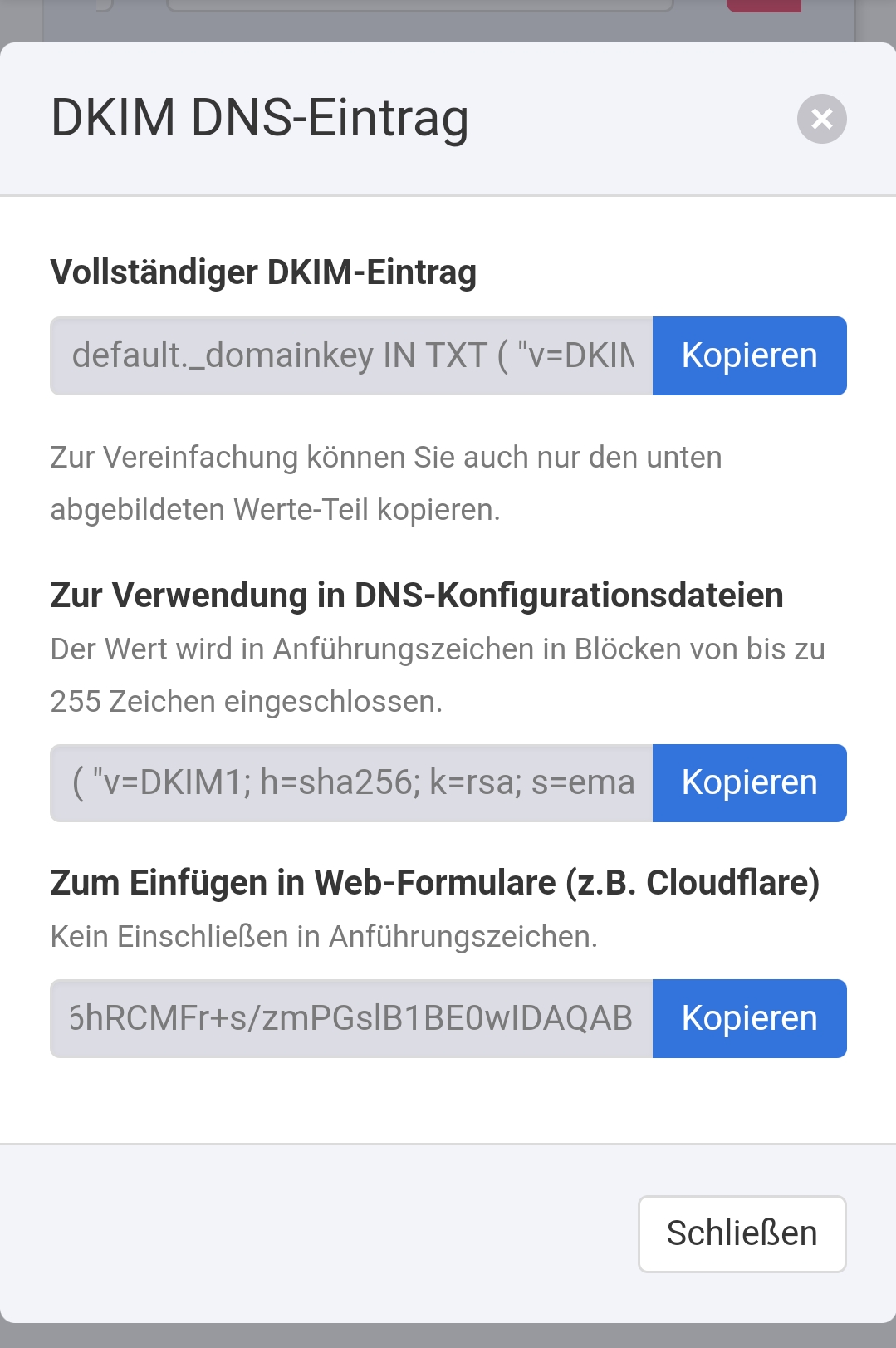

mir ist bei einem Mail-Test aufgefallen, dass laut dem Test die DKIM Signatur fehlt. Ich habe seit der Einrichtung damals aber nichts daran verändert und bin mir sicher, dass das damals funktioniert hat. Der Key, der mir in KeyHelp angezeigt wird, ist auch weiterhin so im DNS vorhanden, wie man auch bei einem Test mit mxtoolbox sieht.

laut der Meldung wird die Mail gar nicht signiert mit DKIM. Die Testmail wurde aber auch vom Keyhelp Server versendet?

Ja, die Mail wurde ganz normal über einen Client über meinen Server versandt. Über Webmail kommt das gleiche Ergebnis. Der Dienst läuft, die Zeilen stehen in der Config:
