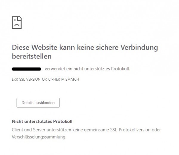

Ich habe ein Problem mit dem Aufrufen des Dashbords. Die Installation hat funktioniert und es sind keine Fehler aufgetreten. Wenn ich allerdings versuche mich nach der Installation entweder direkt über die IP oder den Hostname am Dashboard anzumelden, kommt mir immer ein SSL-Error zuvor. Sprich, ich erreiche die Anmeldemaske gar nicht.
Folgender Fehler erscheint beim Aufrufen des Interfaces:
Ich verwende einen vServer mit Debian-9-x86_64-minimal mit dem Kernel 4.9.0-6-amd64.

Da konnte vermutlich das Zertifikat noch nicht gesetzt werden, weshalb ein selbstsigniertes in diesem Moment verwendet wird.
Über Firefox kannst du jetzt eine Ausnahme setzen und dein Panel trotzdem erreichen.

Danke für den Hinweis! Mit dem Firefox klappt es. Wie konfiguriere ich jetzt ein Zertifikat, welches gültig ist und von anderen Browsern auch als solches erkannt wird?

Unter SICHERHEIT -> SSL-/TLS-Zertifikate
Serverdienste absichern

Unter dem angegebenen Pfad kann ich zwar Let's-Encrypt-Zertifikat auswählen, allerdings bleibt das Zertifikat self-signed und wird somit als "nicht sicher" im Browser eingestuft. Gibt es die Möglichkeit ein von Let's-Encrypt ausgestelltes Zertifikat fürs Admin-Dashboard zu verwenden?

YPW-SupDeb wrote: Fri 11. Jan 2019, 23:00 Unter dem angegebenen Pfad kann ich zwar Let's-Encrypt-Zertifikat auswählen, allerdings bleibt das Zertifikat self-signed und wird somit als "nicht sicher" im Browser eingestuft. Gibt es die Möglichkeit ein von Let's-Encrypt ausgestelltes Zertifikat fürs Admin-Dashboard zu verwenden?
Nach etwas Zeit und einem Server-Reboot klappt das jetzt auch :lol:
Danke an @nikko und @stfn116 für die schnelle Hilfe!
