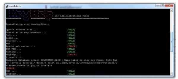

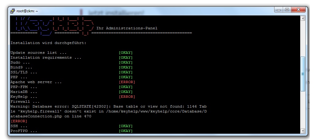

Das Problem wurde zwar behoben aber nun kommt diese Meldung bei der Installation
Seltsam ist nur wenn Ich die Domain zkm.mamba-hosting.de aufrufe dann kommt:
Die Website ist nicht erreichbar zkm.mamba-hosting.de hat die Verbindung abgelehnt.
Versuchen Sie Folgendes:
Verbindung prüfen
Proxy und Firewall prüfen
ERR_CONNECTION_REFUSED
rufe Ich aber nur mamba-hosting.de auf dann kommt das Apache Startbild
Den FQN habe Ich im Serveradmin schon auf zkm.mamba-hosting.de eingestellt und auch eine Subdomain eingerichtet.
