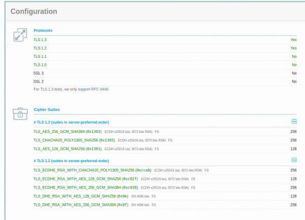

Ergänzend als Empfehlung von SSL Labs wären noch die Cipher-Suiten anzupassen. Ich habe mich für Sicherheit und gegen alte UserAgents bzw. alte Systeme entschieden:
    SSLCipherSuite          ECDHE-ECDSA-CHACHA20-POLY1305:ECDHE-RSA-CHACHA20-POLY1305:ECDHE-ECDSA-AES128-GCM-SHA256:ECDHE-RSA-AES128-GCM-SHA256:ECDHE-ECDSA-AES256-GCM-SHA384:ECDHE-RSA-AES256-GCM-SHA384:DHE-RSA-AES128-GCM-SHA256:DHE-RSA-AES256-GCM-SHA384:!ECDHE-RSA-DES-CBC3-SHA:!EDH-RSA-DES-CBC3-SHA:!DES-CBC3-SHA:!DSS
ssl -labs
ssl -labs
