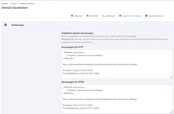

Weiterleitungen auf einen Port erledigt man idealerweise über mod_proxy, proxy_http muss ggf. noch als Modul im Apache aktiviert werden:
<IfModule mod_proxy.c>
        ProxyPass /.well-known/acme-challenge !
</IfModule>
Alias /.well-known/acme-challenge /home/keyhelp/www/.well-known/acme-challenge
ProxyPass / http://127.0.0.1:3000/
ProxyPassReverse / http://127.0.0.1:3000/
Dies einfach beim Tab Apache-Einstellungen einfügen.

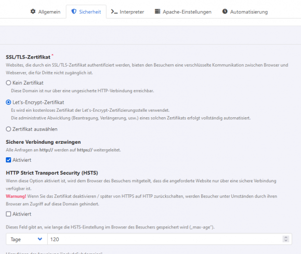

Irgendwie bleibt der Haken bei Sicherheit incl Subdomains nicht drin. Oder ist das Normal?
Danke
Posts: 1854
Re: Subdomain auf bestimmten Port umleiten / Grafana
Mike78 wrote: Sun 19. Dec 2021, 07:37 Irgendwie bleibt der Haken bei Sicherheit incl Subdomains nicht drin. Oder ist das Normal?
Das ist Normal, beim Speichern wird die Einstellung auf alle Subs übernommen und dann springt der Haken wieder raus.

Leg sie als Subdomain an und stell in der "Erweiterte Apache" Konfiguration die nötigen änderungen ein.
</IfModule>

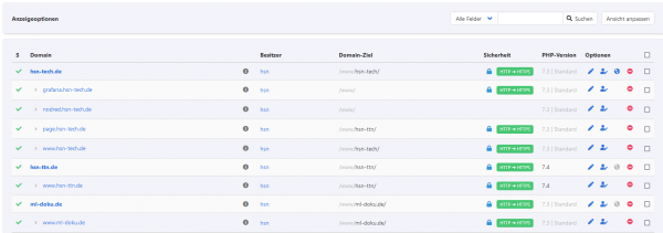

DNS Zone ist raus.
Hab jetzt:
wenn ich auf den Link gehe geht er aber auf eine Leere Keyhelp Seite.
