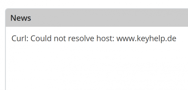

Curl: Could not resolve host
Post by copiis »
Curl: Could not resolve host, diese Meldung habe ich auf der Übersichtseite und der Server hat auch kein zugriff mehr aufs Internet.
SSH Zugriff funktioniert
Webseiten sind online und funktionieren
Zugriff auf das Adminpaneel von Keyhelp funktioniert

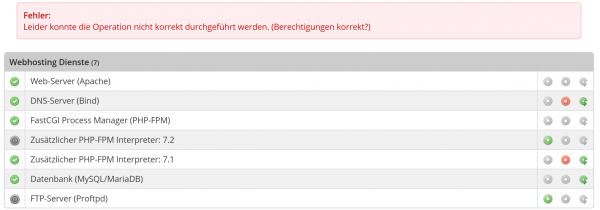

FTP und Mail funktionieren nicht
FTP Dienst lässt sich auch nicht starten aus dem Adminpanel

Neustart beziehungsweise Start vom FTP Dienst klappt weder durch das Keyhelp Paneel noch auf Konsolenebene.
Es kommt folgende Meldung
2018-06-17 13:15:38,633 mail.zsemberi.de proftpd[5781]: warning: unable to determine IP address of 'mail.zsemberi.de'
2018-06-17 13:15:38,633 mail.zsemberi.de proftpd[5781]: error: no valid servers configured
2018-06-17 13:15:38,633 mail.zsemberi.de proftpd[5781]: fatal: error processing configuration file '/etc/proftpd/proftpd.conf'
