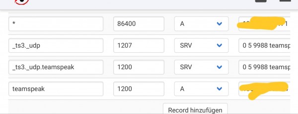

Das klappt wunderbar.
Habe dies selbst für zb. TS Server in Benutzung die extern liegen.
