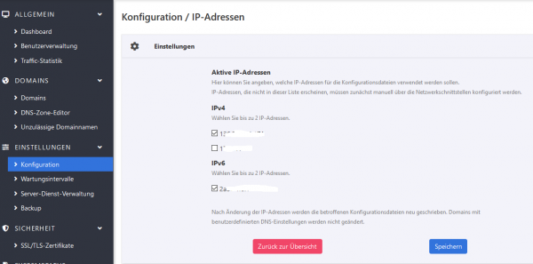

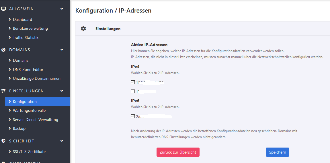

ich muss gestehen, dass ich diese Einstellung noch nicht gesehen, bzw übersehen habe... Wald vor lauter Bäumen :shock:
Leider hat es noch nicht den Effekt gebracht, den ich mir erhofft hatte. Wenn ich meine zweite IP im Browser aufrufe, komme ich trotzdem zur Login-Maske. Ebenso lauscht z.B. auch der SMTP trotzdem auf der IP :|
Aber vielleicht kann ich das auch einfach nicht unterbinden? Ein Reboot hat keinen Effekt gehabt.
Herzlichen Dank!
