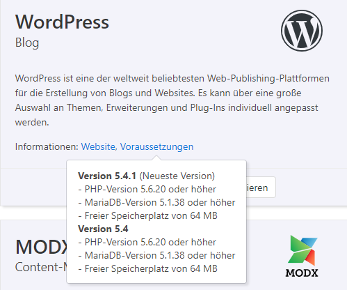

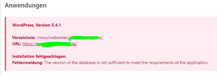

Hmmm, grade lobe ich noch den Anwendungsinstaller, da passiert das hier.
Woran mag das liegen?

Das Problem tritt bei Systemen auf, die schon seit Ubuntu 12 / Ubuntu 14 / Debian 8 Zeiten existieren.
Problem ist, dass es hier noch nicht möglich war, dass sich der root Account passwortlos in die Datenbank einloggen konnte - In späteren OS Versionen ist das per Default möglich. Ein Dist-Upgrade reicht diese Funktionalität nicht nach.
Das Problem existiert seit 20.1 aufgrund ungünstiger Reihenfolge beim Durchprobieren der Varianten um die Datenbank-Version zu ermitteln. In der UI funktioniert die Ermittlung, bei der folgenden Installation (ohne UI) dann nicht mehr.
Mit der nächsten Version wird die Reihenfolge gefixt, womit das Problem dann nicht mehr auftritt.
Zum Fixen: Man reicht die Funktionalität nach:
In der MySQL Config ergänzt man
[mariadb]
plugin_load_add = auth_socket
Beim root Benutzer in der Datenbank `mysql`.`users` unter Plugins 'unix_socket' hinterlegen.
Anschließen noch per SQL den Befehl "FLUSH PRIVILEDGES" und dann sollte es gehen.
Zum Testen: Als root User muss der Login in die Datenbank mit "mysql -u root" funktionieren, ohne das ein Passwort eingegeben werden muss

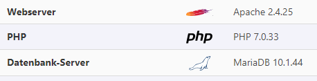

Danke für die Info.
Es handelt sich tatsächlich um ein 8er Debian welches später auf 9 aktualisiert wurde.
Deine Lösung probiere ich aus.
