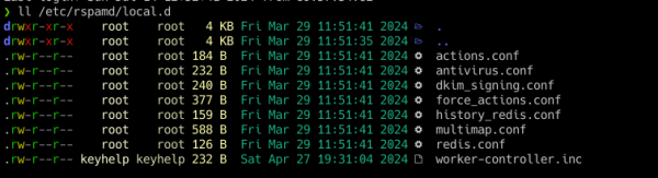

Was sagt
ls -las /etc/rspamd/local.d/worker-controller.inc
Evtl. einfach den Benutzer anpassen, oder die Rechte sinnig (nicht 777) ändern.
Bei mir sieht es so aus:

Danke! Das war mal wieder der Wald vor Bäumen. Bei mir hatte nutzer root nur die Rechte statt keyhelp.
Jetzt funktioniert es.
