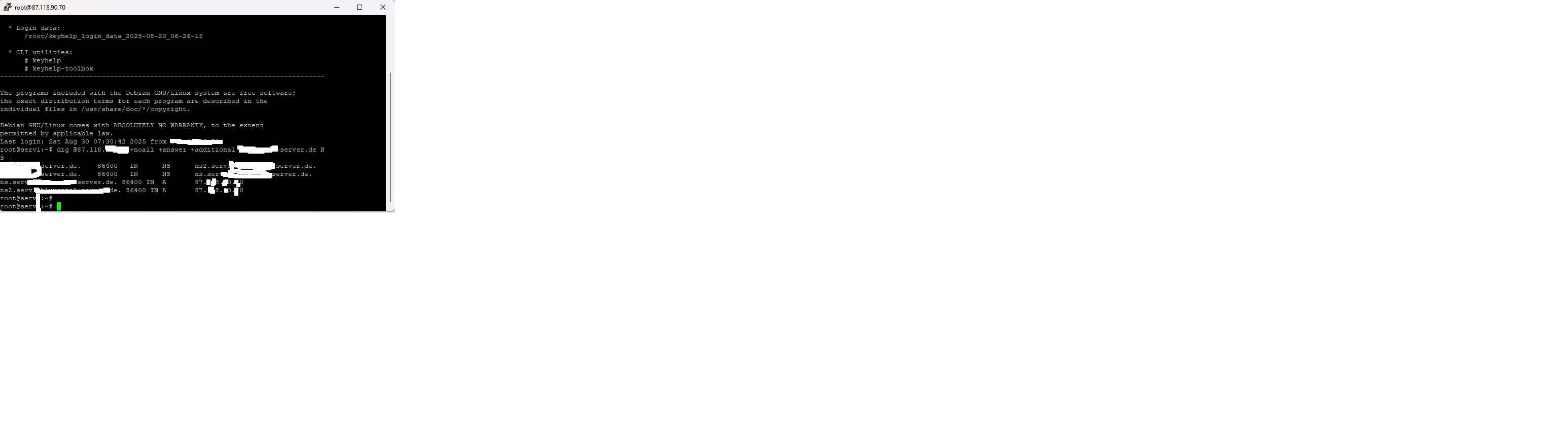

Ergebnis abfrage der Nameserver

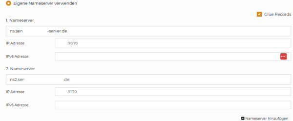

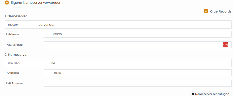

einstellung domain provider

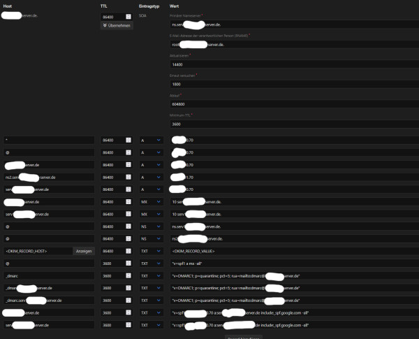

Keyhelp dns
Keyhelp dns

Scheint ja jetzt geloest zu sein...
Screenshot from 2025-08-30 16-43-10.png (12.68 KiB) Viewed 15655 times

Jo ist gelöst worden
dank erstmal
es fehlte der Eintrag
ns2.serv1 ohne domain + ip
bei mir stand es komplett mit domain drin
