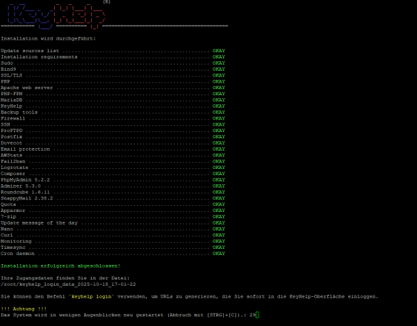

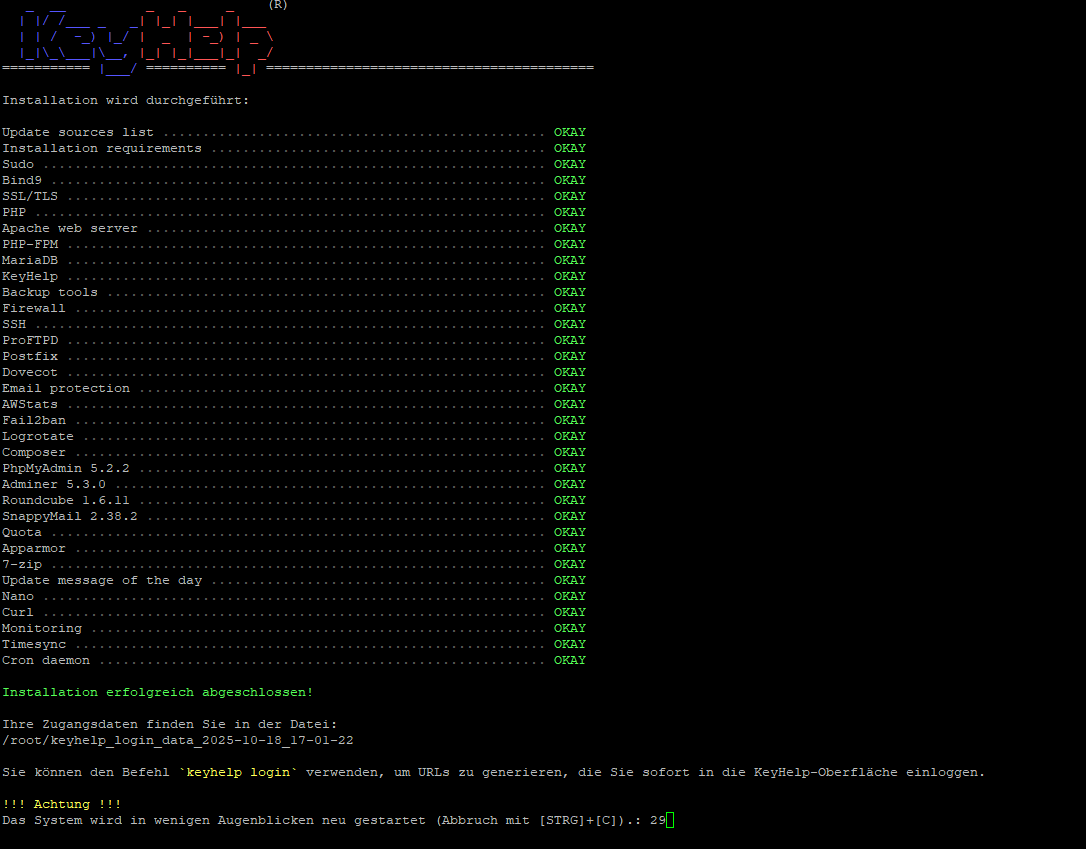

Hey, danke für deine Rückmeldung und der Verlinkung zu dem Beitrag. Also liegt es wahrscheinlich an Deb 13. Mit Deb 12 funktioniert es nun. :)

leonmtn05 wrote: Sat 18. Oct 2025, 19:01 Also liegt es wahrscheinlich an Deb 13. Mit Deb 12 funktioniert es nun. :)ccxc.png
Es wird dann auch mit Debian 13 funktionieren, weil rspamd.com wieder erreichbar ist.
