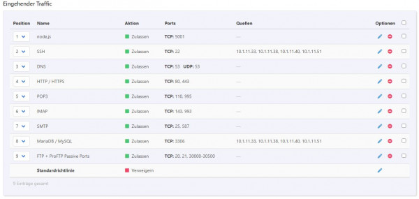

Firewall Probleme mit Version 20.3
Post by yockl »

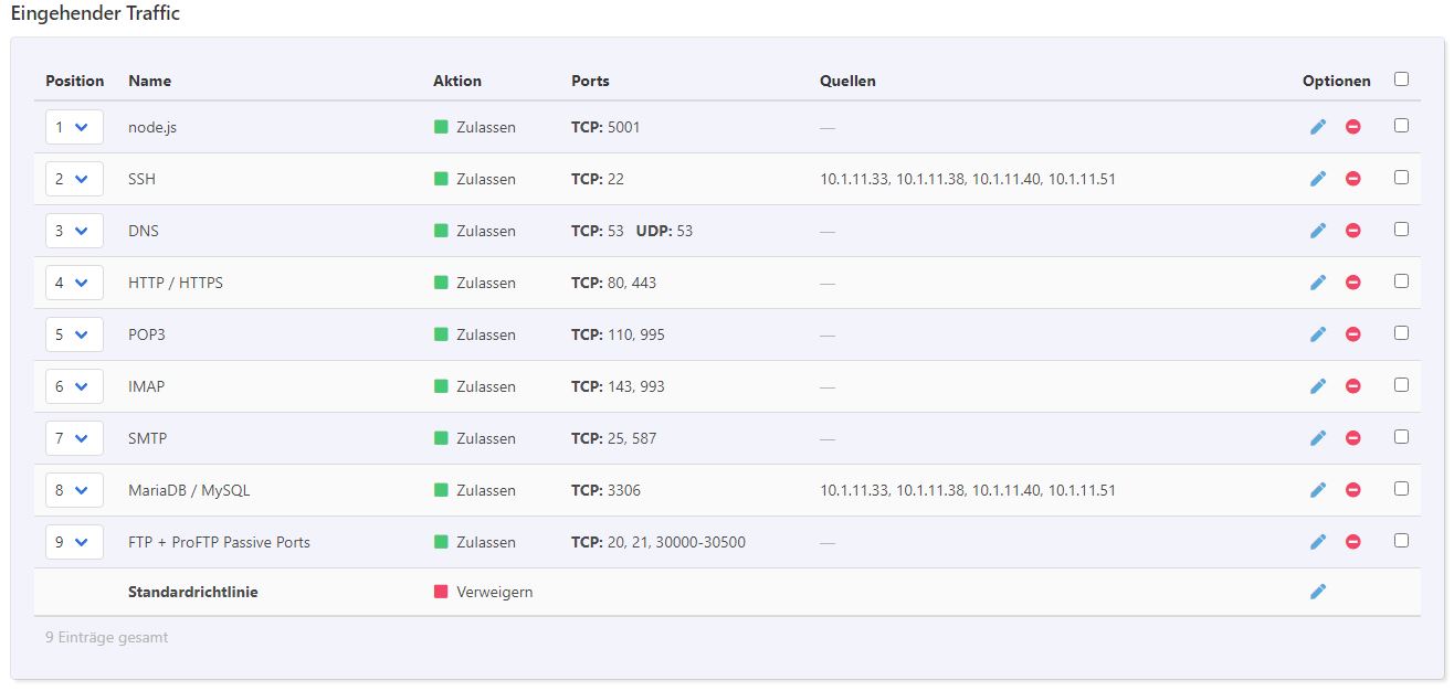

ich hab jetzt bereits ein paar Beiträge gesehen wegen der neuen Firewall. Leider habe ich seid dem Update auch Probleme mit der neuen Firewall. Ich habe auf einem Server den Port 3306 freigegeben und Port 5101 für einen node.js Server. Vor dem Update haben die Firewall Regeln perfekt funktioniert. Haben nur das durch gelassen was in der Whitelist war und den Rest nicht. Mit der neuen Firewall habe ich das Problem, dass nach dem aktivieren überhaupt kein Traffic mehr auf beiden Ports ankommt. Erst wenn ich die Firwall wieder deaktivieren geht kommt der traffic an. Ich hab auch zum testen die Ports geöffnet ohne Whitelist, aber das hat auch nichts gebracht. Mache ich hier irgendwas falsch?

wurde mit iptables -nL geprüft, welche Regeln da momentan wirklich aktiv sind?

Re: Firewall Probleme mit Version 20.3  [GELÖST]
Post by yockl »
Sorry!!!
Habe nicht mitbekommen, das ich eine Antwort erhalten habe. Ich habe das Problem so weit lösen können.
