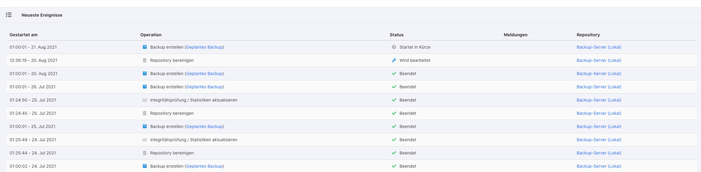

ich habe ein großes Problem mit dem neuen Backup auf meinem Keyweb-Server: Es wurden keine Backups mehr erstellt und es ist immer nur "Startet in Kürze" zu lesen.
Da die Zustellung der Benachrichtigungs-Emails mit dem neuen Backup-System eh nie geklappt hat, ist mir das gar nicht aufgefallen. Erst heute weil ein Kunde seine Webseite mit einem Joomla-Update komplett zerschossen hat.
Nun weiß ich gar nicht, wie ich die Backups wieder zum Laufen bekomme. Ich werde wohl auf das alte System zurückstellen.
Gibt es einen Ansatzpunkt, wo ich suchen kann?
Danke für Tipps
ps. Speicherplatz wäre vorhanden
Frei: 680.26 GB Belegt: 184.58 GB Gesamt: 911.15 GB

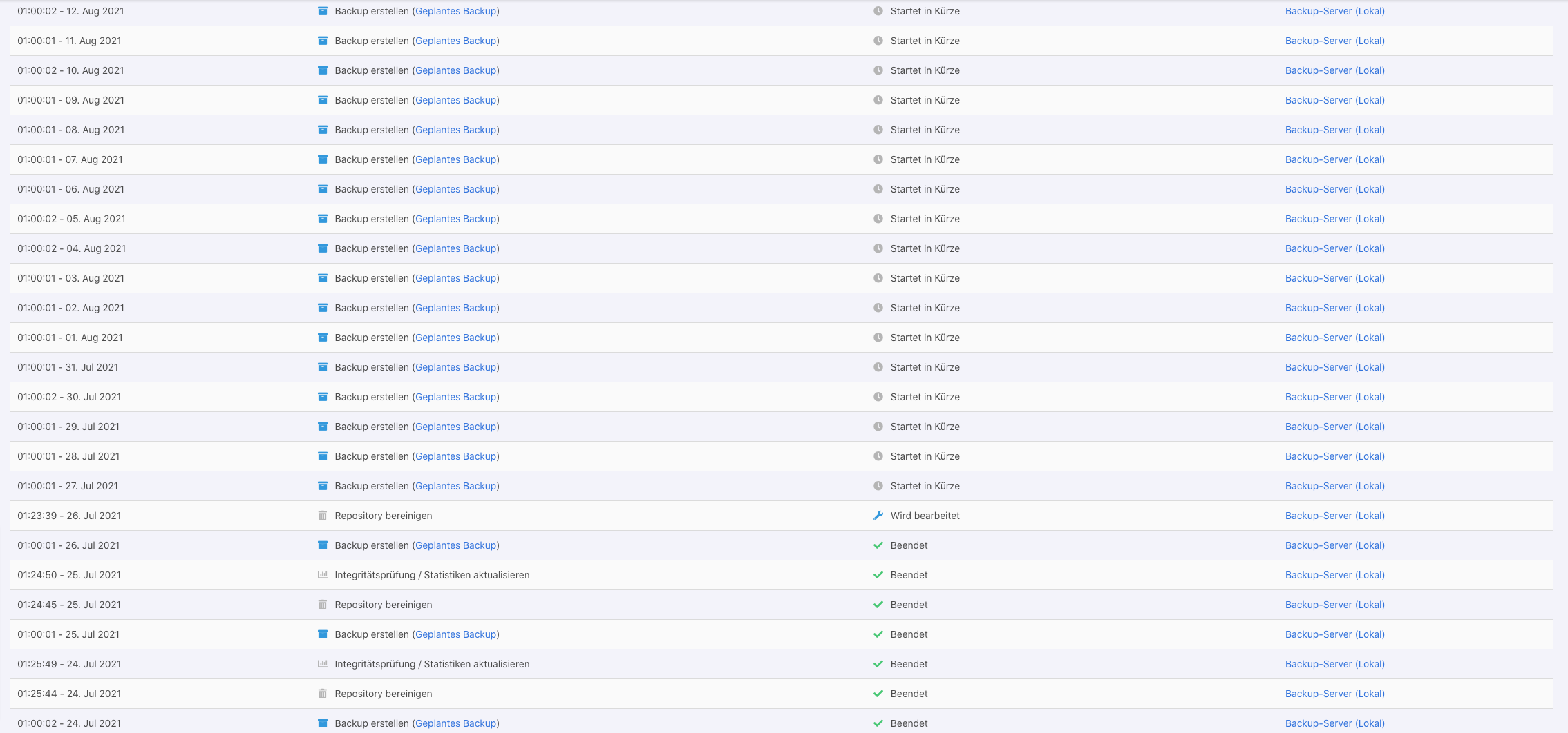

Soweit kommt es bei mir gar nicht. Es blieb bei " Repository bereinigen" stehen. NAch der Umstellung am das neue Backup-System am 12. Juli, war das letzte funktioniere Backup vom 25.Juli.
