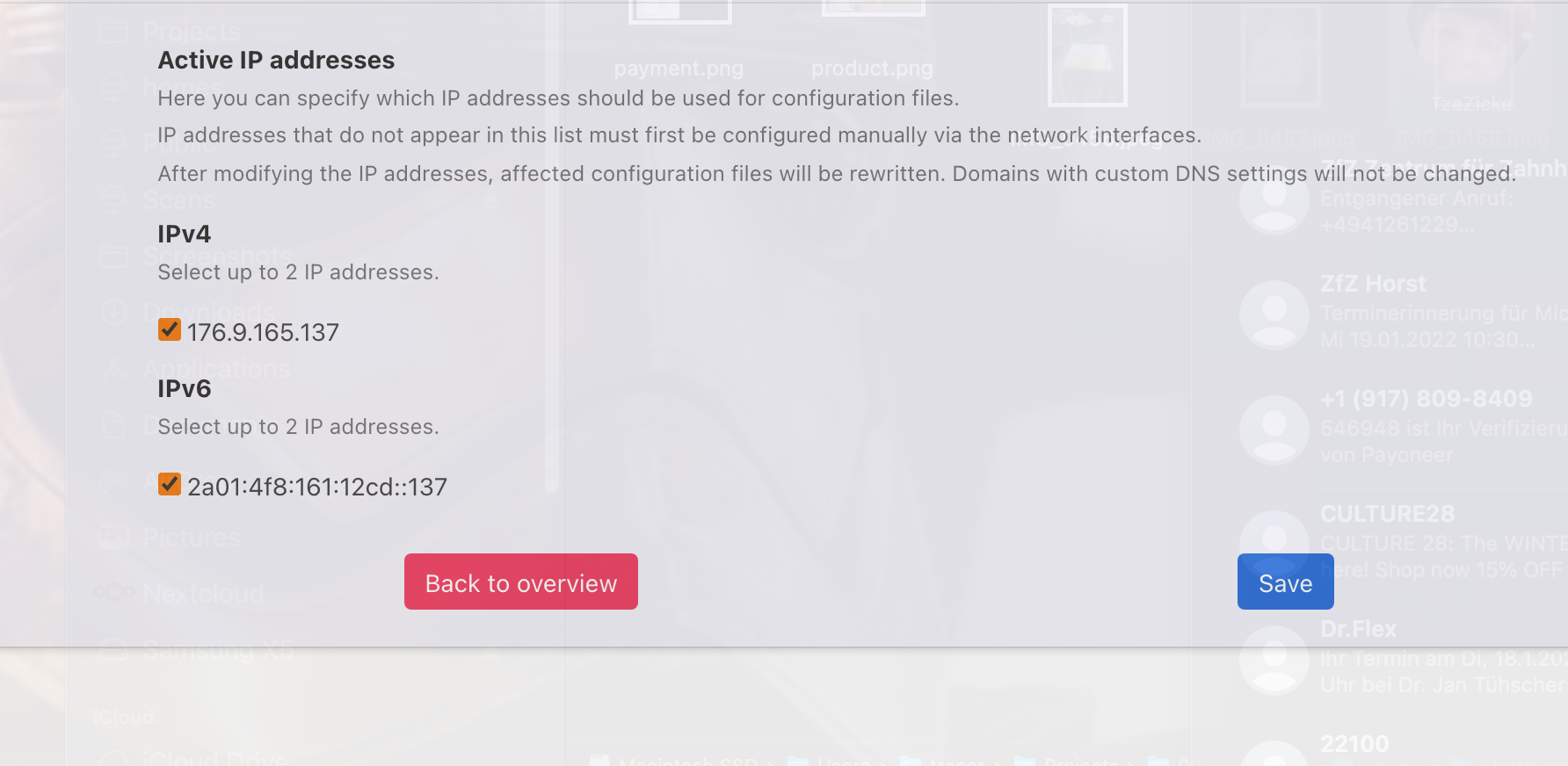

24unix wrote: Sun 23. Jan 2022, 12:48 tcp6 0 0 :::443 :::* LISTEN 0 2203674 306200/apache2
Da habe ich doch glatt vorhin gepennt.
Der Apache ist nur an tcp6 gebunden.
Im Panel ist es aber richtig:
Aber, warum klappt es dann bei Olli?
Okay, daran liegt es nicht, bei einem anderen host, bei dem es geht sieht es genau so aus.

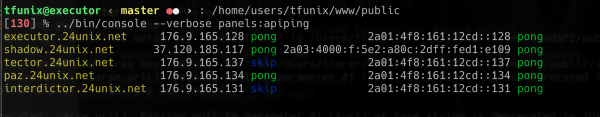

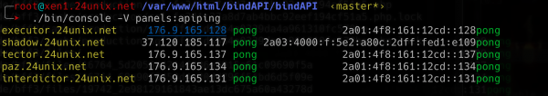

Also, ich habe die API nun auf einem zweiten Server am laufen.
Da passt alles:
Ich belasse es nun dabei, werde für einen Timeout nur ein Skip ausgeben, und es nicht als Fehler werten.
Für den ZoneTransfer reicht es, wenn der Server entweder über IPv4 oder über IPv6 erreichbar ist.
Da IPv6 wichtiger ist, und das funktioniert kann ich für den Moment damit leben.

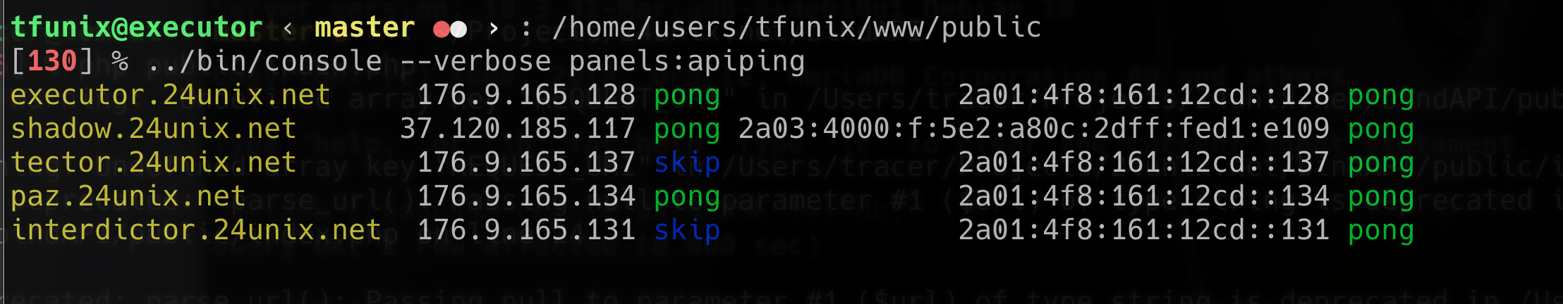

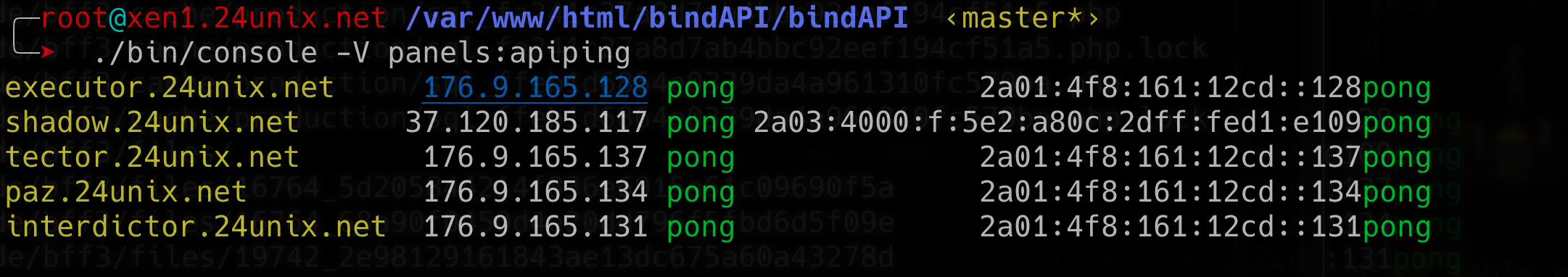

Posts: 2144
Re: API geht via IPv6, aber nicht via IPv4
So, um das hier noch mal abzuschliessen: Ich weiß nicht, warum die Rechner sich pingen können, auch über IPv4, aber der API-Aufruf scheitert.
Da aber eine erfolgreiche Verbindung reicht, wird geskipped, und sobald entweder A oder AAAA pinbar waren gilt der Test als bestanden.
Scripte können dann den Rückgabewert prüfen, 0 ist bestanden, 1 ist Fehler.
