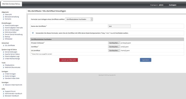

Hallo communty,
ich habe folgendes Problem. Ich gebe die letsencrypt dateien in die dafür vorgesehenen Felder ein und vergebe einen Namen für das Zertifikat.

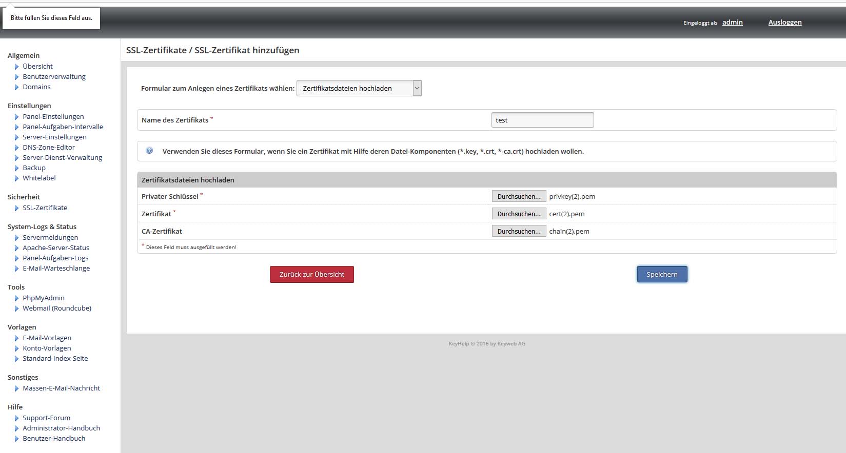

Wenn ich dann auf speichern drücke bekommen ich oben links am Rand eine Meldung: Bitte füllen sie dieses Feld aus. Dort gibt es aber kein Feld zum ausfüllen.
Ich hänge mal ein screenshot mit dran.
Ich hoffe ihr könnt mir helfen.
Gruß Andreas
Posts: 4792
Re: Fehler bei Eingabe der SSL Daten  [GELÖST]
ja dieser Fehler hat sich leider im letzten Update eingeschlichen.
Um aktuell Zertifikate anlegen zu können muss das folgende gemacht werden.
1. Man klickt auf "SSL-Zertifikat hinzufügen"
2. Man füllt auf der ersten Seite (also das Formular, wo man CSR und selbstsignierte Zertifikate erstellen kann) alle benötigten Felder aus (alle mit * markierten Felder). Man kann hier beliebige Werte nehmen, da diese im Folgenden nicht weiter verarbeitet werden, sollte aber bei "Domainnamen" und "E-Mail des Verantwortlichen" zumindest einen gültigen Domainnamen und E-Mail angeben: test.de / test@test.de
Nur Ausfüllen, nicht abschicken!
3. Jetzt wählt man im Dropdown oben "Formular zum Anlegen eines Zertifikats wählen:", wie man sein Zertifikat übertragen will und überträgst es wie gewohnt.
4. Jetzt kann das Formular abgeschickt werden
EDIT:
Lese gerade erst, das die Rede von Lets Encrypt ist. Wenn du Let's Encrypt verwenden möchtest, kannst du das über die Domainübersichtsseite tun. Dort die entsprechende Domain bearbeiten, und als Zertifikat "Let's Encrypt Zertifikat wählen" - Per Hand brauchst du bei Let's Encrypt nichts weiter zu tun, Zertifikate besorgt sich KeyHelp dann automatisch für die Domain.

Vielen Dank für die schnelle Hilfe. Es hat funktioniert.
Top Programm, top Hilfe.
