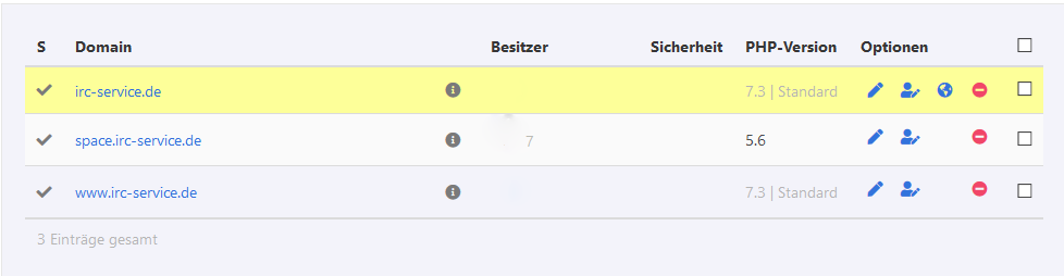

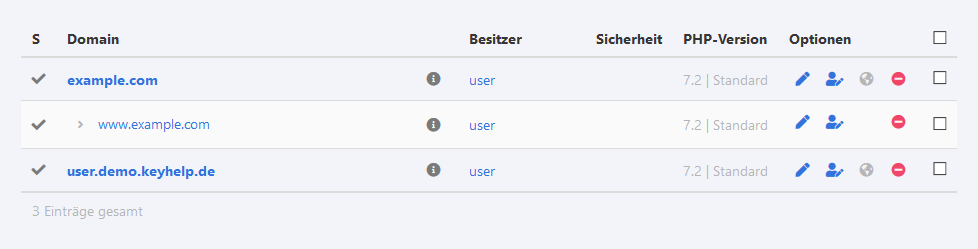

Ich sehe jetzt im übrigens was gemeint ist...
Screenshot_2020-08-24 KeyHelp.png (16.46 KiB) Viewed 3535 times
und
Screenshot_2020-08-24 demo keyhelp de KeyHelp.png (11.9 KiB) Viewed 3535 times
@Alexander schau dir die Unterschiede an..
Genau auf dem zweiten Screenshot sollte auch auf dem ersten Screenshot sein.

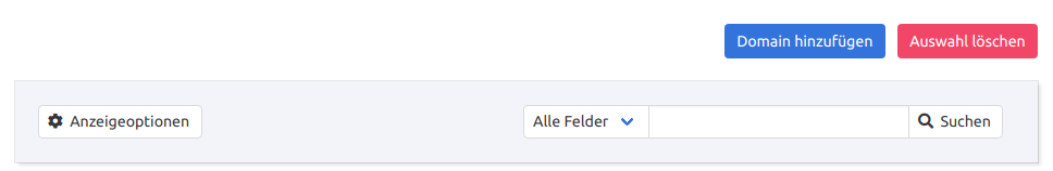

Re: Fehler bei Suche in Domainübersicht  [GELÖST]
Rainer wrote: Sat 22. Aug 2020, 15:18 möchte man die Suche in der Domainübersicht (unter dem Button "Optionen") auf Subdomains beschränken, werden (mir zumindest) auch Domains angezeigt, die als Hauptdomain angelegt wurden. Mir scheint, hier wird bei der Suchabfrage nicht intern nach dem Domain-Typ geschaut, sondern nur nach der Zusammensetzung des (Sub-)Domainnamens.
Hier liegt ein Verständnisproblem vor.
In der Zeile/Box mit dem Suchfeld steht auf auf der linken Seite "Anzeigeoptionen" - sprich, in dieser Zeile befinden sich Elemente, mit Hilfe dessen sich die Ansicht der angezeigten Tabellen-Elemente beeinflussen lässt.
In der Leiste gibt es zum einen das Suchfeld und zum anderen eine Options-Schaltfläche. Diese Beiden haben nichts mit einander zu tun.
Wenn du unter "Optionen" die Checkbox "Subdomains" auswählst, heißt das nicht, dass die Suche auf Sub-Domains beschränkt wird.
Es heißt stattdessen, das die Tabelle unten AUCH Subdomains anzeigt.

Hallo Alexander,
hm ... Dann wäre es aber meiner Meinung nach sinnvoller, wenn das Wort "Anzeigeoptionen" von der linken Seite auf den Button "Optionen" wechselt. Denn die Suche, die ich mit dem Auswahlfeld "Domain", "Besitzer" etc. konfigurieren kann, hat ja mit dem links stehenden Anzeigeoptionen eigentlich nichts zu tun. Die Anzeigeoptionen beziehen sich ja offenbar nur auf die Optionen unter dem Button neben der Suche, die ich als "Suchoption" wahrgenommen habe. Deshalb fände ich's besser, wenn der Button entsprechend benannt werden könnte.
Alexander wrote: Mon 24. Aug 2020, 08:32 Wenn du unter "Optionen" die Checkbox "Subdomains" auswählst, heißt das nicht, dass die Suche auf Sub-Domains beschränkt wird.
Als User hat man hier aber durchaus Probleme, die Logik auf Anhieb zu verstehen. Denn wenn ich hier "System-Domains" anhake, werden mir ja auch nur System-Domains (gemeint sind wohl: Hauptdomains?) angezeigt. Dasselbe Verhalten würde ich als User jetzt vom "Sudomains"-Feld darunter auch erwarten, sprich: Wenn nur Subdomains angehakt und System-Domains nicht angehakt sind, würde ich in der Liste nur Subdomains erwarten. Das funktioniert so aber nicht.
Wäre schön, wenn man das an dieser Stelle für so Admins wie mich noch etwas klarer darstellen könnte :D
Edit: Oder anders gefragt: Welchen Sinn ergibt denn das deaktivierbare Options-Feld "System-Domains", wenn mir die doch immer - unabhängig von dieser Einstellung - angezeigt werden?
Rainer

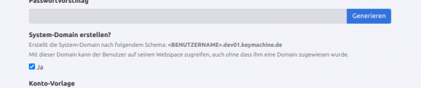

Systemdomains sind nicht unbedingt Hauptdomains, sondern die, die beim Benutzeranlegen gleich mit angelegt werden können.
Zur Minimierung der Verwirrung, das wäre jetzt auch noch eine Option:
Anzeigeoptionen als Button links, Suche rechts - damit man gar nicht erst auf die Idee kommt, das ein Zusammenhang bestehen könnte.
Rainer
Post by Rainer »
Ah, verstehe. Ich fasse zusammen: Hauptdomains werden mir in der Liste immer angezeigt, das ist nicht deaktivierbar. Ich kann mir als Option nur zusätzlich die System-Domains anzeigen lassen und/oder zusätzlich die Subdomains. Aber nur System-Domains oder nur Subdomains kann ich mir nicht anzeigen lassen.
Dann habe ich's verstanden - würde mir hier aber für eine spätere Überarbeitung der Funktion eine etwas eindeutigere Darstellung wünschen bzw. gern auch die Option, hier nur Subdomains (oder auch nur Systemdomains) anzeigen zu lassen. Das hat alles keine Priorität, wäre nur schön :D
Edit:
Alexander wrote: Mon 24. Aug 2020, 10:14 Zur Minimierung der Verwirrung, das wäre jetzt auch noch eine Option:
Das würde die Verwirrung tatsächlich minimieren (zumindest auf meiner Seite). Super!
Danke & viele Grüße,
