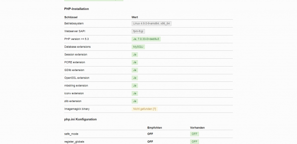

Hallo scheinbar ist wohl das imagemagick plugin nicht richtig oder ich mache einen fehler :(
Besucht mich! :
Homepage | Facebook | Twitter
ShortSnow
Posts: 285
Re: php Erweiterung
Post by ShortSnow »
Unter OpenBasedir /usr/bin/ einegeben?
##DOCROOT##/www:##DOCROOT##/files:##DOCROOT##/tmp:/usr/bin/
Ich meine ImageMagic braucht das
Gruß ShortSnow
Posts: 3555
Re: php Erweiterung
Schalte einfach mal die PHP Version um.
Nicht die System Version verwenden.
