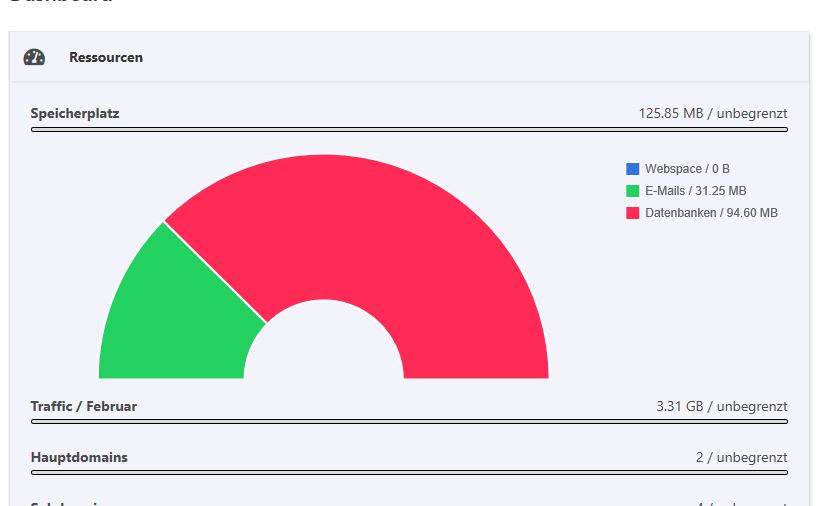

Und wenn ich in die Benutzerverwaltung gehe und mich dann im Panel als Benutzer anmelde erscheint siehe Screener
Webspace = 0

nur das die speicherbelegung bei den useraccounts-panel immer noch mit 0 b angezeigt wird...
woran kann das liegen?

Gerd1712 wrote: Wed 12. Feb 2020, 19:59 nur das die speicherbelegung bei den useraccounts-panel immer noch mit 0 b angezeigt wird...
Welche Ausgabe erzeugt folgender Befehl?
quotatool -d -u <BENUTZERNAME> /

quotatool: Can't determine quota format!
bei eingabe
quotatool -d -u user1 /
repquota / ergibt folgendes:

der Benutzername "Gerd" kann so zumindest nicht korrekt sein, ein Benutzername fängt immer mit einem Kleinbuchstaben an. Ein User gerd ist so in der Ausgabe von repquota zudem nicht zu erkennen.
Was für ein Kernel kommt hier zum Einsatz? Ein Ubuntu oder Debian Standardkernel sollte Kernelquota üblicherweise ohne weiteres unterstützen. Die Meldung kann aber darauf hindeuten das dies bei dem fraglichen System nicht der Fall ist.
Wird hier eine Virtualisierung genutzt? Wenn ja welche?
Sofern hier LXC für die Virtualisierung zum Einsatz kommt so funktioniert Quota hier nur mit einem privilegierten Container.

hieraus geht die verwendete Virtualisierung leider nicht hervor. Anhand des Fehlerbildes würde ich hier aber aktuell einen unprivilegierten LXC Container vermuten. Hier wäre dann Quotasupport so nicht möglich.
Grundsätzlich ist bei Virtualisierung die Nutzung von KVM empfehlenswert.
