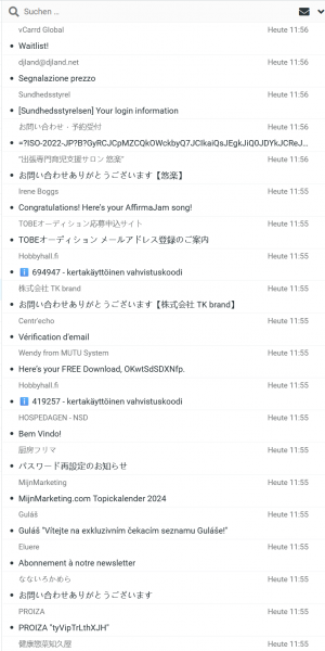

Ist zwar etwas Arbeit...Aber da der Bot ja auch nur stumpf bestimmte Mails triggert, solltest du relativ schnell ein funktierendes Rule Set zusammengestellt haben.
Ist leider eine ziemlich aussichtslose Arbeit. Siehe angehängt Screenshot mit den Betreffzeilen in allen möglichen Sprachen.
Ich habe nun ein paar alternative Mailadressen für unterschiedliche Zwecke (Buchung, Kontakt, privat ...) angelegt und die info@ werden wir nun auf unbestimmte Zeit deaktiveren.
