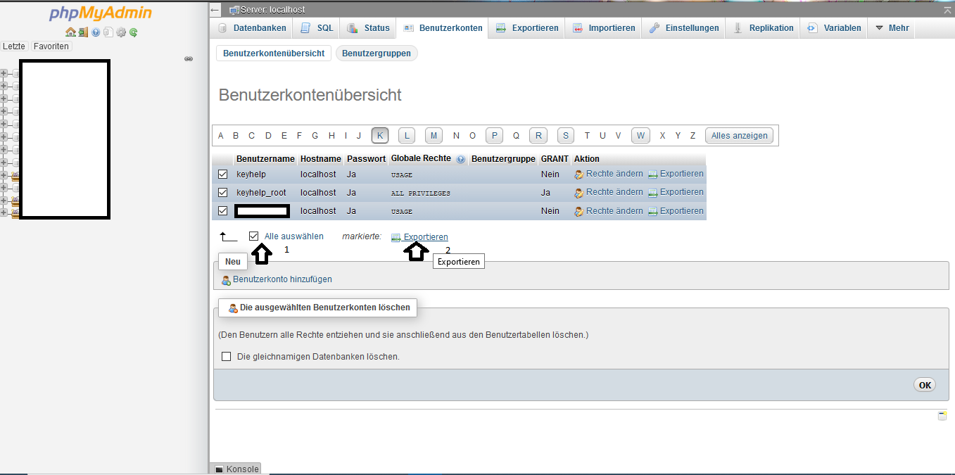

wurden die Benutzer vorher entsprechend exportiert? Dies ist nötig um nach dem Restore die Zugangsdaten wieder herzustellen. Dies ist im Backup Howto entsprechend in dem Punkt 3 und am Ende des "database" Abschnitts aufgeführt.
Sofern dies nicht getan wurde empfiehlt es sich das System neu aufzusetzen und den Restore erneut korrekt durchzuführen.

dies ist so nicht korrekt. In Punkt 3 müssen die bestehenden Benutzer exportiert werden. Die Exportausgabe kann entweder als eigene .sql Datei gesichert werden oder in einer Textdatei zwischengespeichert werden. Anschließend müssen die SQL Befehle nach Wiederherstellung des SQL Desasterbackups ausgeführt werden um die vorher exportierten Zugangsdaten der fraglichen Benutzer wiederherzustellen.
So sind dann die Daten in den Konfigurationsdateien weiterhin konsistent mit den Daten der Datenbank selbst.

Re: Nach Keyhelp Recovery auf anderen Server mysql und phpmyadmin Passwörter falsch
Ich glaube hier liegt ein Verständniss Problem vor.
Was Martin meint, ist der Export der Datenbank Nutzer (BACKUP)
Bei dir sind dort einige Nutzer mehr drin , ich habe es jediglich beschränkt da meine Liste sehhhhhr lang gewesen wäre ^^
