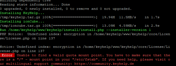

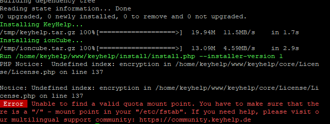

bei der Installation erhalte ich folgenden Fehler:
Notice: Undefined index: encryption in /home/keyhelp/www/keyhelp/core/License/Li cense.php on line 137
Error Unable to find a valid quota mount point. You have to make sure that the re is a "/" - mount point in your "/etc/fstab". If you need help, please visit o ur multilingual support community: https://community.keyhelp.de
Mit diesem Befehl starte ich die Installation:
wget --no-check-certificate https://install.keyhelp.de/get_keyhelp.php -O install_keyhelp.sh ; bash install_keyhelp.sh ;
Ich nutze Debian 9.
Kann jemand helfen?

Ich verweise mal auf einen Post von Alex:
viewtopic.php?f=4&t=10060&p=26306&hilit ... int#p26306

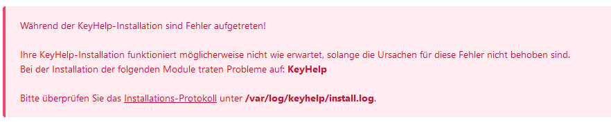

Habe nun die Installation auf Debian 11 gemacht und abgeschlossen, allerdings mit einem Fehler:
Während der KeyHelp-Installation sind Fehler aufgetreten!
Ihre KeyHelp-Installation funktioniert möglicherweise nicht wie erwartet, solange die Ursachen für diese Fehler nicht behoben sind.
Bei der Installation der folgenden Module traten Probleme auf: KeyHelp
Bitte überprüfen Sie das Installations-Protokoll unter /var/log/keyhelp/install.log.

Was hat das zu bedeuten? Kann dazu nichts finden.
