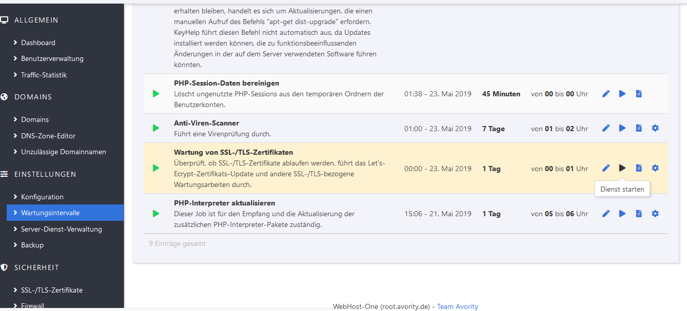

schau mal deine Einstellung auf Richtigkeit:
SSL-/TLS-Zertifikate >> Serverdienste absichern Wenn das hübsch ist, stoß mal den Let´s Encrypt Job an:
Wartungsintervalle >> Wartung von SSL-/TLS-Zertifikaten Dann trinkst dir entspannt nen Kaffee nur um sicher zu gehen und wenn dein Server dann gute Laune hat, hat es funktioniert.

Alle Schritte schon gestern durch, nichts passiert
