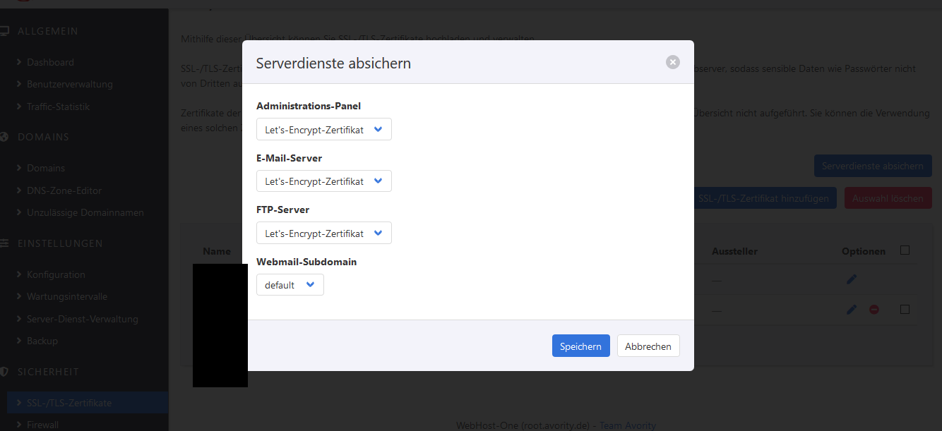

Hallo, ich hab da ein kleines problem,
auf dem Server von Ionos (1&1)
Alles hat perfekt geklappt bei der Installation,
aber die Serverdomain will das Certificate nicht verbinden.
s19164601.onlinehome-server.info
Ich hab mir das ganze schon x mal angeschaut ob ich was vergessen habe,
auch die 3 Sachen, wie E-Mail, FTP etc. auf Certificate gestellt.
Trotzdem steht da immer noch das es kein SSL Zertifikat besitzt.
Was mache ich falsch? Hoffe mir kann eventuell einer helfen.

schau mal deine Einstellung auf Richtigkeit:
SSL-/TLS-Zertifikate >> Serverdienste absichern
Wenn das hübsch ist, stoß mal den Let´s Encrypt Job an:
Wartungsintervalle >> Wartung von SSL-/TLS-Zertifikaten
Dann trinkst dir entspannt nen Kaffee nur um sicher zu gehen und wenn dein Server dann gute Laune hat, hat es funktioniert.
