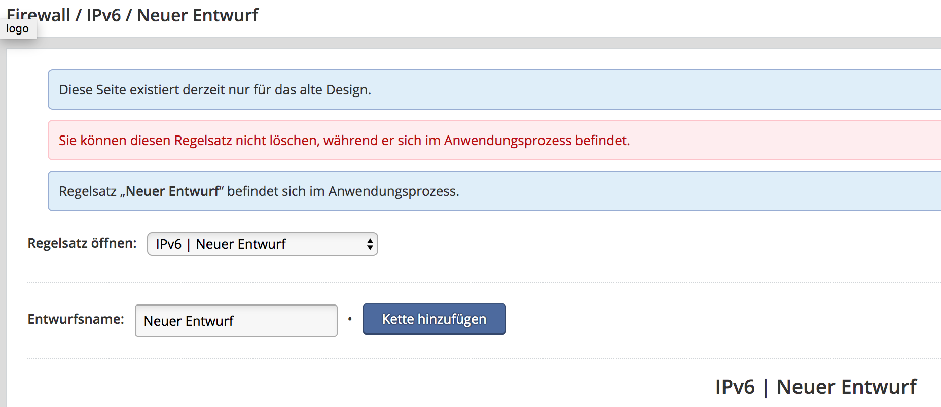

ich werde gerade mit der "Firewall" - Konfiguration wahnsinnig. Ich möchte einen neuen Regelsatz aktivieren, allerdings scheint ein alter Regelsatz "zu hängen". Es ist ein IPv6 Regelsatz, welcher sich nicht aktivieren oder löschen lässt und damit alles blockiert, da ich dadurch immer nur die Meldung erhalte, dass sich der Regelsatz gerade im Anwendungsprozess befindet. Einen Neuen kann ich auch nicht aktivieren, aufgrund der gleichen Meldung. Wie bekomme ich diesen Regelsatz raus? Für Hilfe wäre ich Euch wahnsinnig dankbar. Server Neustart, iptables flush etc habe ich schon alles durchgeführt.
Anbei die Meldungen:

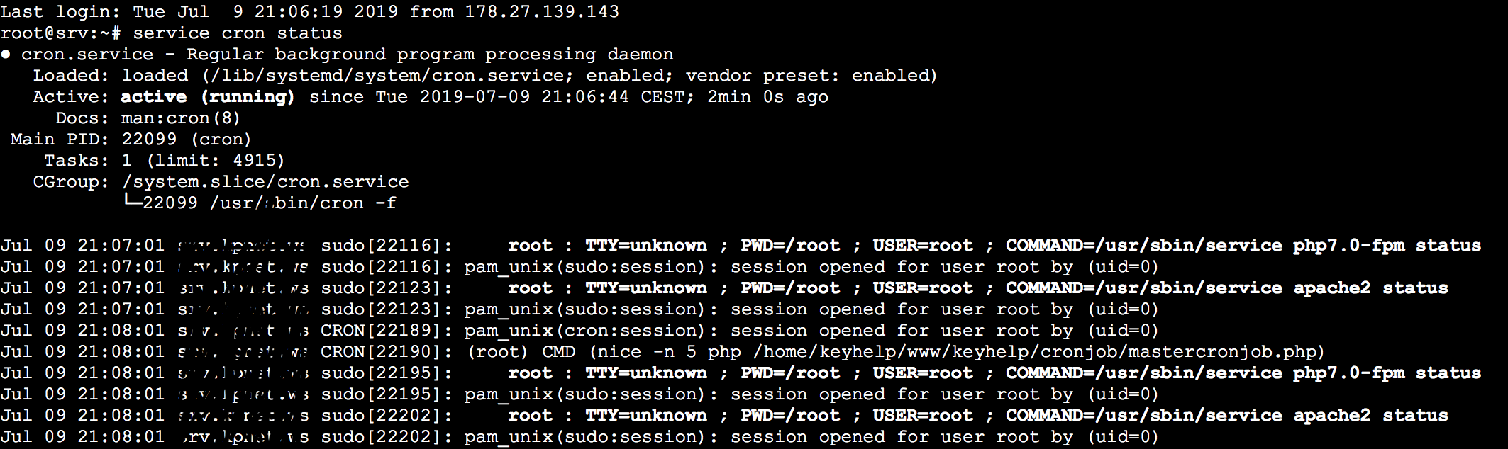

Schau mal nach ob dein Cron Daemon noch läuft.
service cron status
und starte Ihn gegebenenfalls neu.

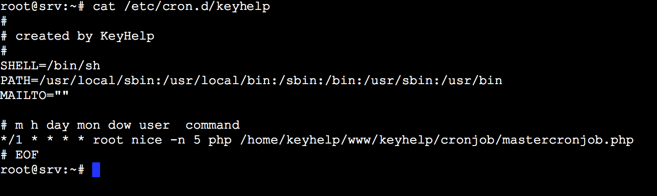

Und diese Datei sollte existieren und mit entsprechendem Inhalt gefüllt sein:
/etc/cron.d/keyhelp

Hi Alexander,
also der Cronjob läuft und in dem File /etc/cron.d/keyhelp ist auch Inhalt... trotzdem tut sich leider irgendwie nichts mehr. Bei Konfiganpassungen oder Neuanlage einer Domain bleibt der "Schraubenschlüssel" stehen. Auch wenn ich den Cronjob versuche manuell auszuführen. In der DB steht im Feld 'status' bei den Firewallregeln auch dauerhaft "pending"... selbst wenn ich den Regelsatz aus der DB manuell lösche und neu anlege ändert sich nichts. Scheinbar funktioniert der Cronjob nicht mehr so wie er soll, obwohl er läuft.
