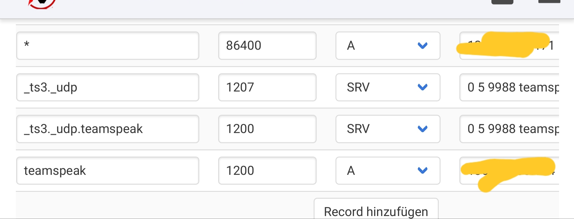

Moin, wenn du dein KH auch als Nameserver nutzt, kannst die Subs in den DNS Einstellungen der jeweiligen Domain ändern.
Das klappt wunderbar.
Habe dies selbst für zb. TS Server in Benutzung die extern liegen.
