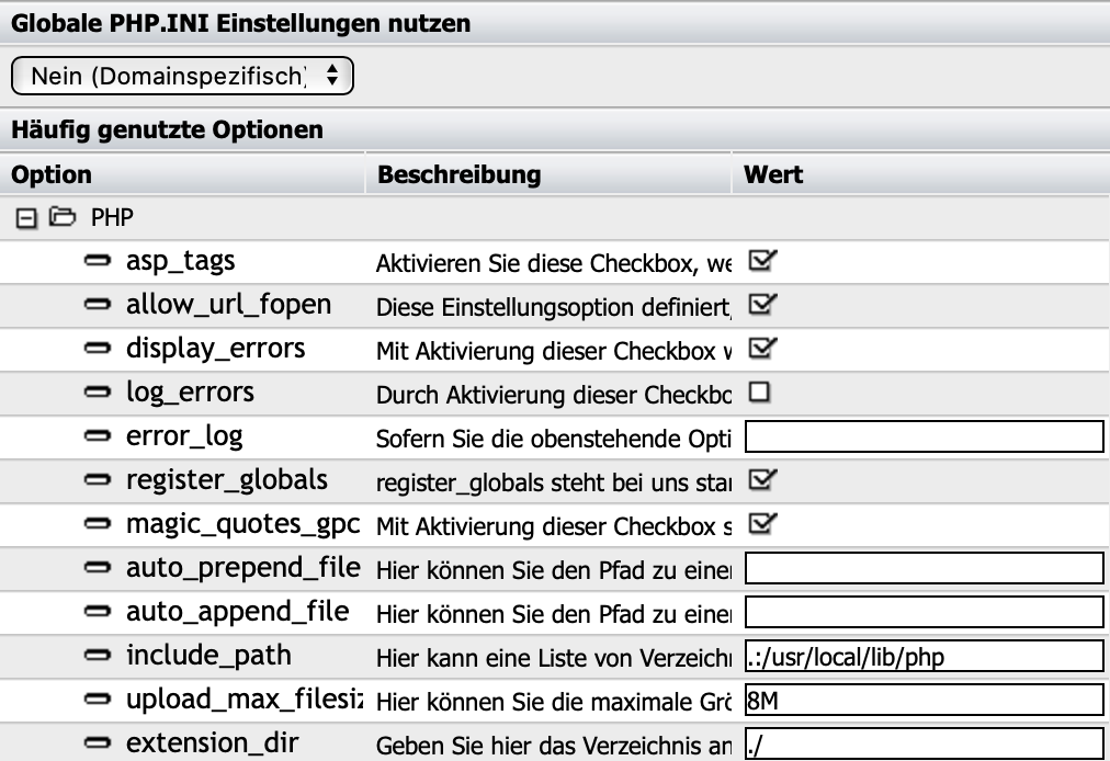

Hallo Zusammen,
meine Kunden vermissen total den PHP.INI-Editor des vorherigen Systems. Gerade wenn man sich einmal an diesen "Luxus" gewöhnt hat, möchte man sich nicht als nicht Technik affiner Nutzer mit diesem File beschäftigen. Ist es geplant, so etwas für das Kundenmenü zu entwickeln?
Ronny
Ronny

Re: PHP.INI-Editor
Hallo Martin,
ja, aber die zusätzlichen Einstellungen können nicht vom Kunden vorgenommen werden, sondern müssen vom Admin erfolgen. Das finde ich etwas schade.
Anbei ein Screenshot von dem was ich meine.
Ronny
Ronny
