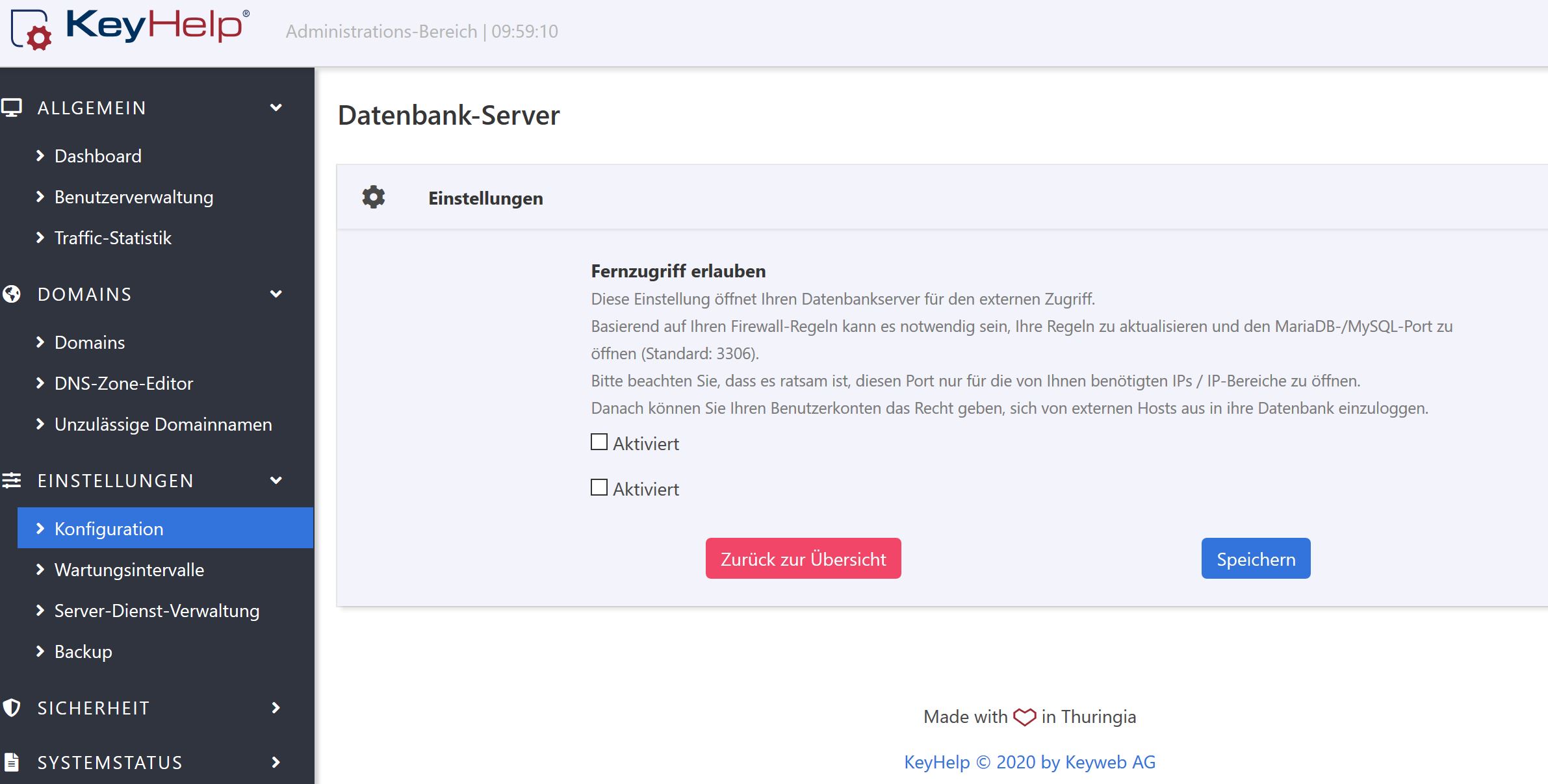

Moin zusammen,
nachdem ich mir gerade mein Update auf KH 20.2 angeschaut habe ist mir folg. aufgefallen, siehe Anhang.
Ich denke hier fehlt der Hinweistext oder?
System: Ubuntu 18.04.LTS
Heino

Ja es fehlt bei dir.
Davon ab hast du 2 x Aktiviert als anhak kästchen.
Ich habe heute nacht kurz nach 2 uhr ca das update auf meinen Root rein bekommen.
Habe geschaut ob ich selbiges Anzeige Problem wie du hast, muss aber sagen dem ist nicht so.

Das Problem kann ich nicht reproduzieren.
Hast du White-Label Einstellungen angepasst, die sich darauf auswirken könnten, oder benutzt du ein Theme?

Hallo Alexander,
ja du hast recht. Ich habe mal das Standard Theme geladen und siehe da, alle Texte vorhanden.
Und ja es ist das Admin Theme mit den Status Anzeigen von Olli.
Grüße
Heino

Den Fehler kann ich leider auch nicht reproduzieren.
Ich denke das liegt daran das nach dem Update der Twig Cache nicht geleert wurde, bzw. die aktualisierte Version meines Themes beim Update noch nicht hochgeladen war.
Einfachste Lösung, Alex korriegiere mich wenn ich was falsches sage bitte, Theme auf Default schalten und danach wieder zurück auf OTD Theme.
Das sollte eigendlich ein neu erstellen des Cache auslösen.
