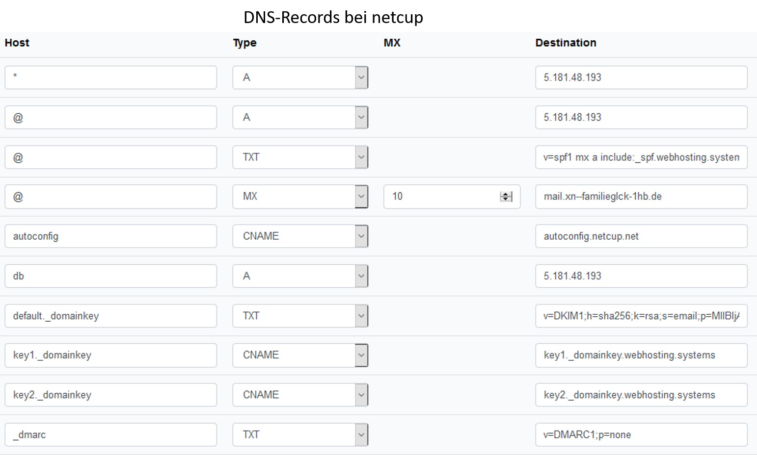

Ich bin Kunde bei netcup und habe dort sowohl meine Domains als auch meinen Server liegen.
Nun habe ich ein Problem bzgl. der DNS-Records für die bei netcup hinterlegten Domains.
Aufgefallen ist mir dies, da einige meiner rausgeschickten Mails bei anderen Providern als SPAM klassifiziert wurden.
Aus den jewiligen Headern bin ich nicht schlau geworden, daher habe ich getestet, ob die Mails genrell aus mir nicht ersichtlichen Gründen auf Blacklists stehen - tun sie aber nicht.
Kurzum, ich bin darauf gekommen, dass der DKIM-Eintrag offensichtlich nicht korrekt verwedet wird. Ich hoffe nun mal, dass das der Grund für die SPAM-klassifizierung ist. Hier komme ich nun aber nicht weiter.

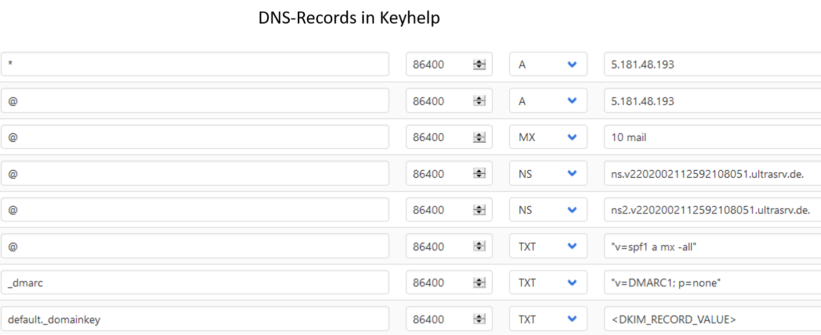

In Keyhelp sind die Mailadressen angelegt. Die DNS-Records in Keyhelp habe ich angehängt.
Weiterhin habe ich die DNS-Records bei netcup für die selbe Domain angehängt.
Ich habe schlicht den Key mit dem selector "default" nach Vorgabe von Keyhelp für externe DNS bei netcup eingetragen. Die Syntax habe ich so bereinigt, dass netcup diese akzeptiert hat:
default._domainkey TXT v=DKIM1;h=sha256;k=rsa;s=email; =MIIBIjANBgkqhkiG9w0BAQEFAAOCAQ8AMIIBCgKCAQEA3P9tUWThuZE5NC78Lj7iG8pXc8B+Wq3pO+yIQ8F99nmAzWzM4+h1gy2Ge4ZfBnDpB7DzNaGEb2hVRqTMG27QGJmDjCwuy5WlpSlp+WhbgFwBAvusMJ5onaknyZgLumVQCtCi5cLRnycimnuxFUINFucvuVEpN6nf+fJUoRwv8POzoYJ+pmJoGML+LYe2pkKhjRKT1k4miG0BeEaK9ZcUQ3ckbUP7oC7KORCtnqekCNGZNkIwcmPowQIYX3c2T+m5ouD1AKPUl4gOeW06ezAgcyehrmKi/1w1nzaTecKT1t+KlHwvfhByPz8JkI1/+/CW8h0ICDv3LV4rOCcNJ3YC2QIDAQABWenn ich das gleiche für den selector key1 oder key2 mache, der standardmäßig bei netcup offensichtlich als DNS-Record erstellt wird, erhalte ich den jeweiligen public key.
Wo liegt mein Fehler? Wie bekomme ich die DNS-Einträge so geschustert, dass der public key den mir Kehelp ausspuckt, am Ende auch korrekt übermittelt wird? Welcher DNS ist denn nun der der die Hosen an hat? Des Weiteren noch die Frage, ob die SPAM-klassifizierung daran liegen kann?
