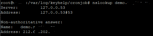

Die Domäne löst aber über Ping/nslookup sauber auf die externe IP Adresse auf.

Ein ping oder nslookup auf dem System löst die Domain sauber auf.
