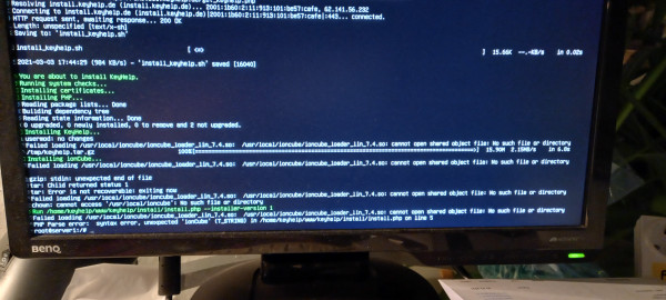

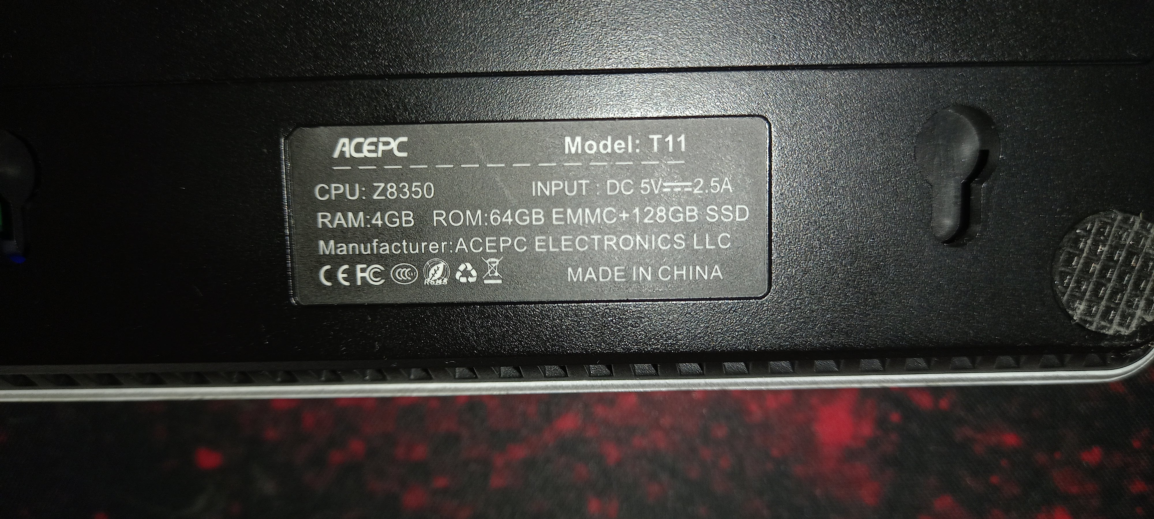

Hallo
Die verwendete Hardware ist einen der beiden Bilder zu sehen.
Ubuntu 20.4 LTS ist installiert.
User Root ist aktiv und wurde bei der versuchten Installation benutzt.
Ergebnis: zu sehen im angehängten Bild.

Versuche einmal, den Ioncube-Loader manuell herunterzuladen:
https://www.ioncube.com/loaders.php
(Hier den entsprechenden für deine Architektur auswählen, i.d.R. der hier: https://downloads.ioncube.com/loader_do ... -64.tar.gz)
Dann entpacken nach /usr/local/ioncube
Anschließend sollte
php -v
ein gültiges Ergebnis bringen. Wenn du bei dem Stand bist, dann die Installation erneut starten.
