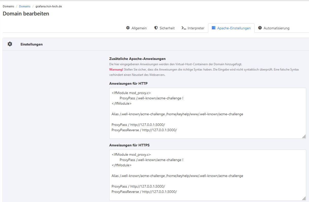

Re: Subdomain auf bestimmten Port umleiten / Grafana  [GELÖST]
Weiterleitungen auf einen Port erledigt man idealerweise über mod_proxy, proxy_http muss ggf. noch als Modul im Apache aktiviert werden:
<IfModule mod_proxy.c>
        ProxyPass /.well-known/acme-challenge !
</IfModule>
Alias /.well-known/acme-challenge /home/keyhelp/www/.well-known/acme-challenge
ProxyPass / http://127.0.0.1:3000/
ProxyPassReverse / http://127.0.0.1:3000/
Dies einfach beim Tab Apache-Einstellungen einfügen.
Mike78 wrote: Sun 19. Dec 2021, 07:37 Irgendwie bleibt der Haken bei Sicherheit incl Subdomains nicht drin. Oder ist das Normal?
Das ist Normal, beim Speichern wird die Einstellung auf alle Subs übernommen und dann springt der Haken wieder raus.
Die Option kannst auch als "Alles auswählen" ansehen ^^
Halt nur als Checkbox anstatt als Button.
Unter DNS-Zone Editor hab ich die Subdomains ertellt.
Grafana 86400 A IP
Warum hast du das getan ? ^^
Leg sie als Subdomain an und stell in der "Erweiterte Apache" Konfiguration die nötigen änderungen ein.
</IfModule>
Eig. steht es oben schon wunderbar geschrieben.

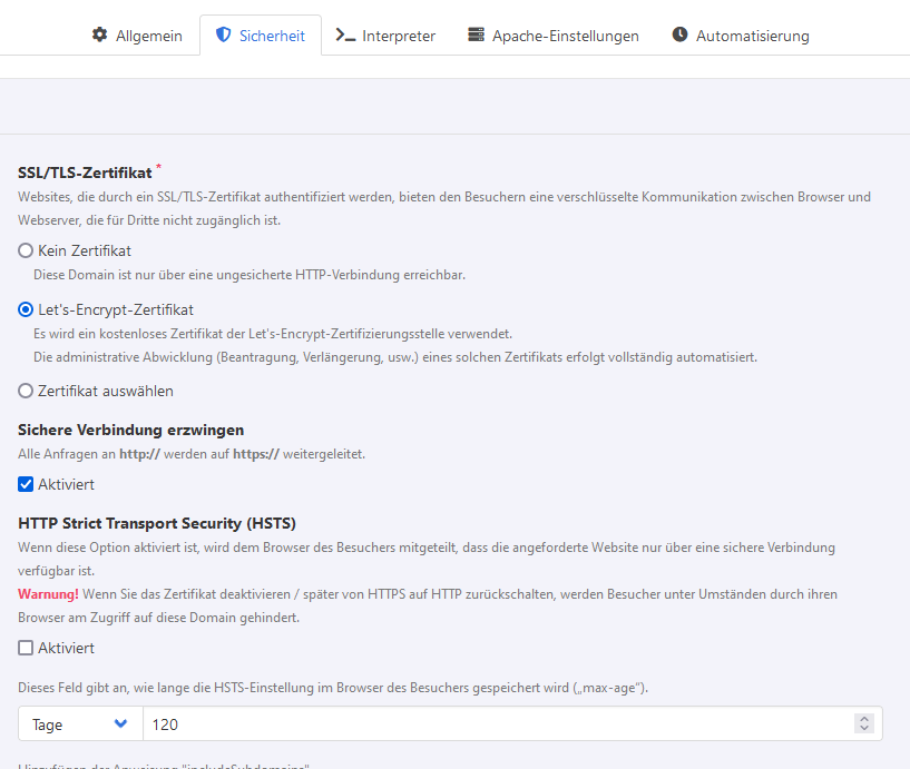

Mike78
Posts: 19
Joined: Sat 16. Oct 2021, 09:17
Post by Mike78 »
DNS Zone ist raus.
Hab jetzt:
wenn ich auf den Link gehe geht er aber auf eine Leere Keyhelp Seite.
