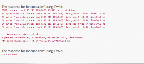

Adresse nicht erreichbar ( IPv6 )
ping ioncube.com von reinem IPv6 Anschluss

-->ping -4 ioncube.com
Ping wird ausgeführt für ioncube.com [198.211.105.146] mit 32 Bytes Daten:
Antwort von 198.211.105.146: Bytes=32 Zeit=88ms TTL=50
Antwort von 198.211.105.146: Bytes=32 Zeit=87ms TTL=50
Ping-Statistik für 198.211.105.146:
    Pakete: Gesendet = 4, Empfangen = 4, Verloren = 0
    (0% Verlust),
Ca. Zeitangaben in Millisek.:
    Minimum = 87ms, Maximum = 88ms, Mittelwert = 87ms
-->ping -6 ioncube.com
Ping-Anforderung konnte Host "ioncube.com" nicht finden. Überprüfen Sie den Namen, und versuchen Sie es erneut.

Die Adresse ist weder via v6 vom Server noch v6 @ Home erreichbar.
Also Problem eindeutig vom IonCube Server.
