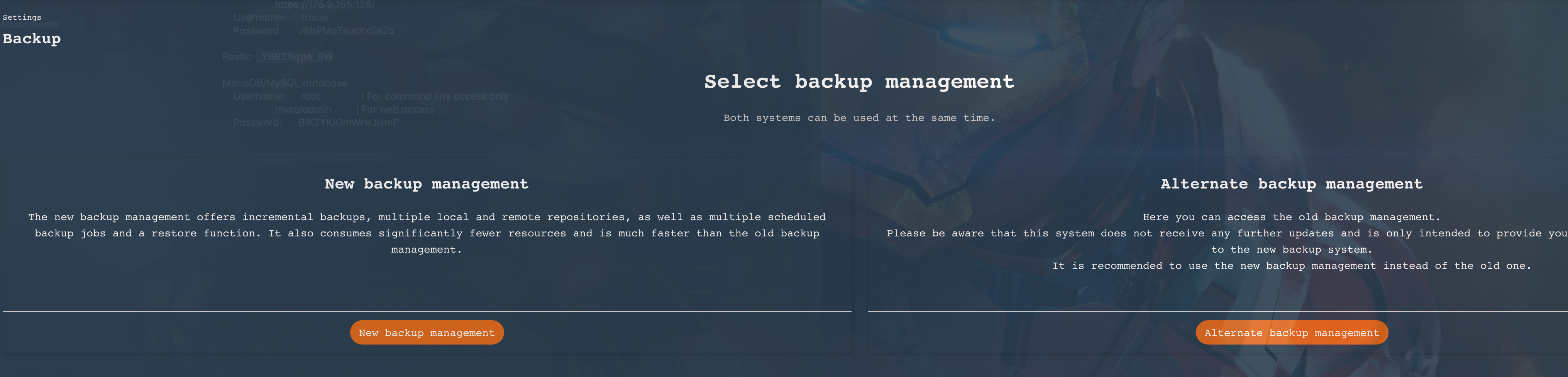

Edit: Und noch ne Frage. Ich habe jetzt bei 6 Keyhelp Panels das Backup konfiguriert.
Eigentlich alle identisch, aber bei einem kommt immer das:
Re: Verständnisfrage restic
Kuck mal unter httpx://panel.domain.cn/index.php?page=admin_configuration&configure=backup
Hat geholfen, vielen Dank.
Nur: Warum nur bei der einen Kiste?
2 habe ich über Umwege installiert (vom vorhandenem System aus), die anderen von Minimal, und nur bei der einen Kiste, auch frisch aufgesetzt kam das.
Ja, das ist möglich.
Bei Neuinstallationen ab 21.3 wird die Seite ausgeblendet (trotzdem noch zuschaltbar über Optionen), bei geupdateten KeyHelp Versionen steht der Wert auf Seite anzeigen.Nur: Warum nur bei der einen Kiste?
Bei Neuinstallationen ab 21.3 ist ausgeschlossen, das der Wert auf Auswahlseite anzeigen steht, da hardcodiert.
