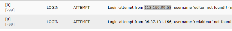

Was mich aber zum nächsten Problem bringt. Wie kann eine Ip auf meine Seiten zugreifen die ich geblockt habe. Wie sicher ist es die udp und tcp ports hier öffentlich zu schreiben?? Weil ich muss die sicherlich mitteilen da mit ihr mir sagen könnt was daran falsch ist. Ich wollte die explizit Serverweitwegblocken, aber das scheint nicht geklappt zu haben. Das sind so bots die versuchen herauszufinden was für Nutzernamen existieren um sich womöglich dann mit Passwortsuche einloggen und Datenstehlen zu können, denke ich.
--- Was habe ich für eine REgel ergänzen wollen mit weiterer ips ---

Kabna wrote: Fri 6. May 2022, 10:19 Das sind so bots die versuchen herauszufinden was für Nutzernamen existieren um sich womöglich dann mit Passwortsuche einloggen und Datenstehlen zu können, denke ich.
Da liegst du mit deiner Vermutung schon ziemlich richtig.
Was ich mich allerdings frage...warum blockst du die IPs manuell und nutzt nicht fail2ban?
Rein aus Neugier:
Um wieviele unauthorisierte Zugriffsversuche handelt es nach deiner Schätzung pro Zeiteinheit (also xxx Versuche pro Stunde oder pro Tag)?
Ich frage deshalb, weil ich den Verdacht habe, daß du dich da mit ganz normalem "Grundrauschen" rumplagst...

Kein failban, weil bis auf wenige Ausnahmen in den meisten fällen entweder die ips jedes mal durchwechseln oder wie vor ein paar Wochen als es begann, es immer alle 2h ca. versucht wurde, tags wie nachts.
Rein aus Neugier:
Immer gerne fragen und nachhorchen. Bin über jeden Wink, Information irgendeiner Art durch eine Frage zum Beispiel oder Hilfe oder Tipp dankbar :)
AM Anfang alle 2h tags wie nachts
- und dann auch wieder ein paar Tage oder eine Woche Pause. (mit wiederholung der gleichen ip, weswegen ich ja dachte als es dann immer wechselnde waren das das blocken geklappt hat)
- zwischenzeitlich waren es mit wechselnden ips, minütliche einloggversuche über mehere Stunden. Die allerdings alle recht schnell weggeblockt hatte dachte ich ^^.
- Danach war wieder Ruhe und heute morgen/nacht waren es 2 an der Zahl und dann wieder Ruhe bis jetzt.
Also sehr sehr unterschiedlich :)
Hatte wegen der Pause und der nicht wiederholung der ips geadcht das das blocken geklappt hat.
Mir hatte auch einer der selber Webseites und Server betreibt gesagt das die ip die ich ihm am Anfang für den loginversuch nannte eine russische wäre und er sie auch schon geblockt habe bei verschiedenen Kunden :)
