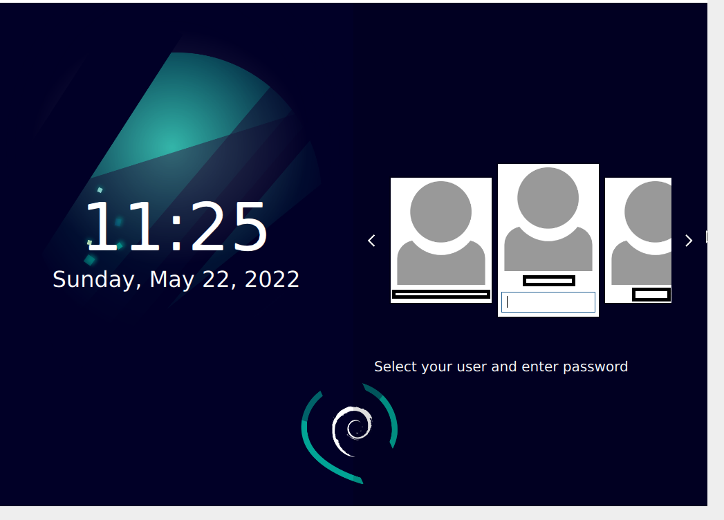

Ähm, mal ne janz blöde Frage...
Ich hatte eben den Reboot gemacht und wollte das Updatescript erneut starten, da es ja wegen nen apt fehler abgebrochen hatte.
Aus neugier ob der Server hochfährt war ich per Remote mit verbunden und sah auf einmal diese loginmaske:
Wird beim Updatescript nen KDE oder so mitinstalliert?
Ich hatte definitiv nichts in der Art drauf gehabt bis vorm Update war über Remmote auch immer der Consolenlogin - nun kommt das xD

Posts: 1560
Re: Upgrade von Debian 10 auf 11
Fiesi wrote: Sun 22. May 2022, 11:30 Wird beim Updatescript nen KDE oder so mitinstalliert?
Nein.
Spannend :-)
mfg Micha

hmm, komisch.
Wie gesagt, ich hatte nichts in der Art drauf und nun hab ich per IPMI (Remote) anstatt die Console was grafisches ^^
kded5 wurde nun mit installiert, warum auch immer...

Posts: 450
Also von nichts kommt nichts. Irgendwas muss ja bei deinem Debian 10 System zusätzlich installiert gewesen sein, was - aus welchem Grund auch immer - dazu geführt hat, dass du jetzt eine Grafikoberfläche installiert bekommen hast. Sonst hätte ich auf 3 Servern auch eine KDE installiert bekommen. Ich kann aber auf keinem der Server eine finden.

tab-kh wrote: Sun 22. May 2022, 16:00 Also von nichts kommt nichts. Irgendwas muss ja bei deinem Debian 10 System zusätzlich installiert gewesen sein, was - aus welchem Grund auch immer - dazu geführt hat, dass du jetzt eine Grafikoberfläche installiert bekommen hast. Sonst hätte ich auf 3 Servern auch eine KDE installiert bekommen. Ich kann aber auf keinem der Server eine finden.
Tja wie gesagt, vorm Upgrade war keins drauf und nach dem Update war es drauf, wieso auch immer.
Wenn es vorher schon dagewesen wäre, wäre es mir per IPMI also Remoteverbindung aufgefallen...
Habs aber schon längst runtergeschmissen wieder... und Server läuft trotz den Abbruch und neustarten vom Script sauber durch bis jetzt...

Fiesi wrote: Sun 22. May 2022, 16:21 Tja wie gesagt, vorm Upgrade war keins drauf und nach dem Update war es drauf, wieso auch immer.
Hast du eventuell kurz vor dem Upgrade eine andere Software installiert, wo der Desktop als (optionale) Abhängigkeit einfach mitinstalliert wurde?
Nope, daher wundert mich das ja.
Als ich das Update gestartet hatte, war ich per IPMI verbunden, als der abbruch gewesen ist hatte ich mich auch über IPMI verbunden falls Server fehler auswirft (da war noch nichts kdemäßig)
danach das update neuangworfen (vorher nur das grub Problem mit den alten PVE Kernel behoben) und dann nach den restart per IPMI verbunden und hab Grafik aufm monitor ^^
Seitens Upgrade-Script wird nichts dergleichen installiert ;).

Vielleicht schon vor längerer Zeit was installiert, was KDE als Abhängigkeit hat? Das Update verändert doch zwangsläufig den Bootloader (alleine schon, weil neuerer Kernel), evtl. wurde dabei "Grafischer Start" als Default gesetzt und das war vorher nicht der Fall).

Fiesi wrote: Sun 22. May 2022, 20:31 danach das update neuangworfen (vorher nur das grub Problem mit den alten PVE Kernel behoben) und dann nach den restart per IPMI verbunden und hab Grafik aufm monitor ^^
Dann muss es das wohl gewesen sein, was den grafischen Start als Default gesetzt hat.

mhagge wrote: Mon 23. May 2022, 09:42 Vielleicht schon vor längerer Zeit was installiert, was KDE als Abhängigkeit hat? Das Update verändert doch zwangsläufig den Bootloader (alleine schon, weil neuerer Kernel), evtl. wurde dabei "Grafischer Start" als Default gesetzt und das war vorher nicht der Fall).
Ne, Neuer Kernel kam ja nicht drauf - Ich hatte mal PVE zum Test drauf gehabt und beim uninstall waren nur noch Kernelreste drin die für Ärger gesorgt hatten.
Aber ist ja auch egal nun, jetzt nachvollziehen woher KDE nun wirklich kam, kann man ja nicht mehr xD ^^
Läuft ja alles wieder ;)
