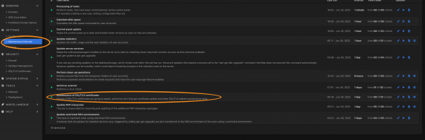

Re: Let's-Encrypt-Zertifikat
Öffne eine shell, dann gib ein
Und dann im KeyHelp das Erneuern der Zertifikate manuell anstossen und gucken, was im Log erscheint.
tail -f /var/log/keyhelp/ssl-maintenance.log
mfg Micha
Danke aber wie mache ich das?
Ad Astra
MartinMoers2Und dann im KeyHelp das Erneuern der Zertifikate manuell anstossen und gucken, was im Log erscheint.
Ad Astra
Ich glaube da liegt das grundsätzliche Problem die sind alle das letzte mal im Februar gelaufen...
und das manuelle starten auf geht nicht...
Steht denn was in den Logs?MartinMoers2 wrote: ↑Thu 30. Jun 2022, 20:10 Ich glaube da liegt das grundsätzliche Problem die sind alle das letzte mal im Februar gelaufen...
